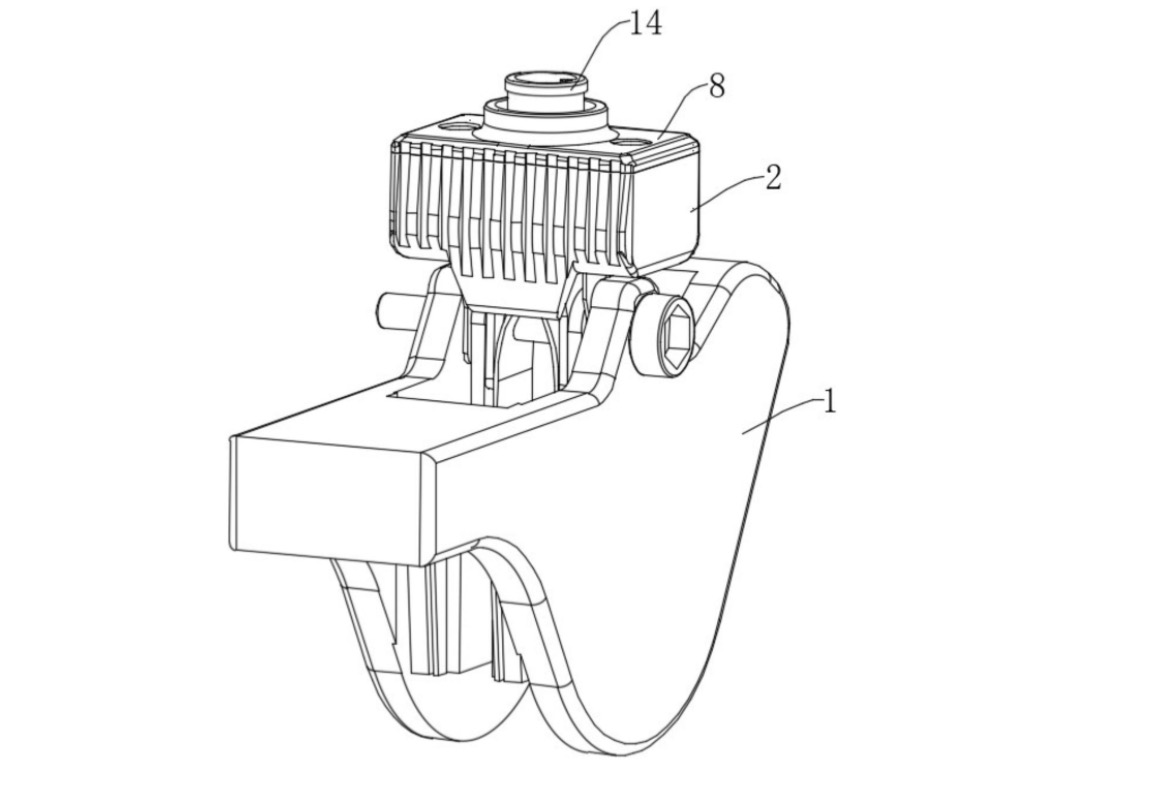

Parece que todo el mundo se suma a los cambios con patilla directa al cuadro.
Tektro ha sacado una patente con un sistema parecido y por lo que se lee en la noticia, parte de un cambio electrónico también.
Que el otro día, trp, que es marca de Tektro, presentó su nuevo grupo de 12v, pero eligió mal el día y lo presentó el mismo día que Sram, y apenas se ha escuchado nada, pero mala pinta no tiene, aunque muy choni con tanto dorado 🤦🏻‍♂️🤦🏻‍♂️
