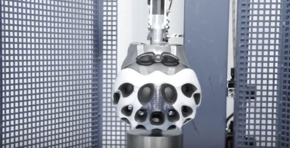

Que noooo...
Que los cascos caros=gama alta/muy alta llevan el interior con aramida que les hace ser más resistentes en los accidentes graves (o muy graves):
La prueba de homologación estadounidense exige bajar de 300g en un solo golpe. El casco de bici catlike mixino es capaz de bajar de esos 300g incluso golpeándolo 4 veces consecutivas en el mismo punto.
El casco de bici Catlike Mixino lo consigue gracias a su única y exclusiva malla interior de aramida y nanofibras de grafeno y a su diseño CES.
Extraído de:
2.903
4.692
Que noooo...
Extraído de:
Sobre el papel, para pasar la certificación se prueba 1 vez. Si pasa, pasa y si no, no pasa. Y una vez te has pegado tal hostia, mejor cambia el casco (por si acaso).
Totalmente de acuerdo.
Pero cuando tienes un accidente grave (contra un coche, contra el asfalto, contra unas rocas...) puede que no sea un solo golpe el que te des en la cabeza (casco).
