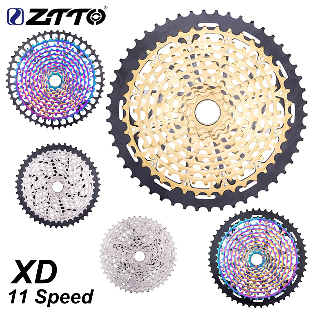

Que modelo tienes en ztto he visto varios quiero reemplazar mi piñon tambien por fa bro
Este es, y por sacarle alguna pega, que es mal menor:
- el escalonado de algún piñón podría ser un poco mejor y ser de un diente menos, pero te acostumbras a eso.
- a la hora de meter la llave extractora, no entra tanto como otros y cuesta un poco sacarlo, ya que resbala la llave.
Por lo demás, sin problema, lleva unos cuantos kms y no hay pega con el.
€ 43,30 51%de DESCUENTO | ZTTO-Cassette de 11 velocidades para bicicleta de montaña, piñón libre, 9-46T, XD, 11 S ULT, 9-42T, 7K
