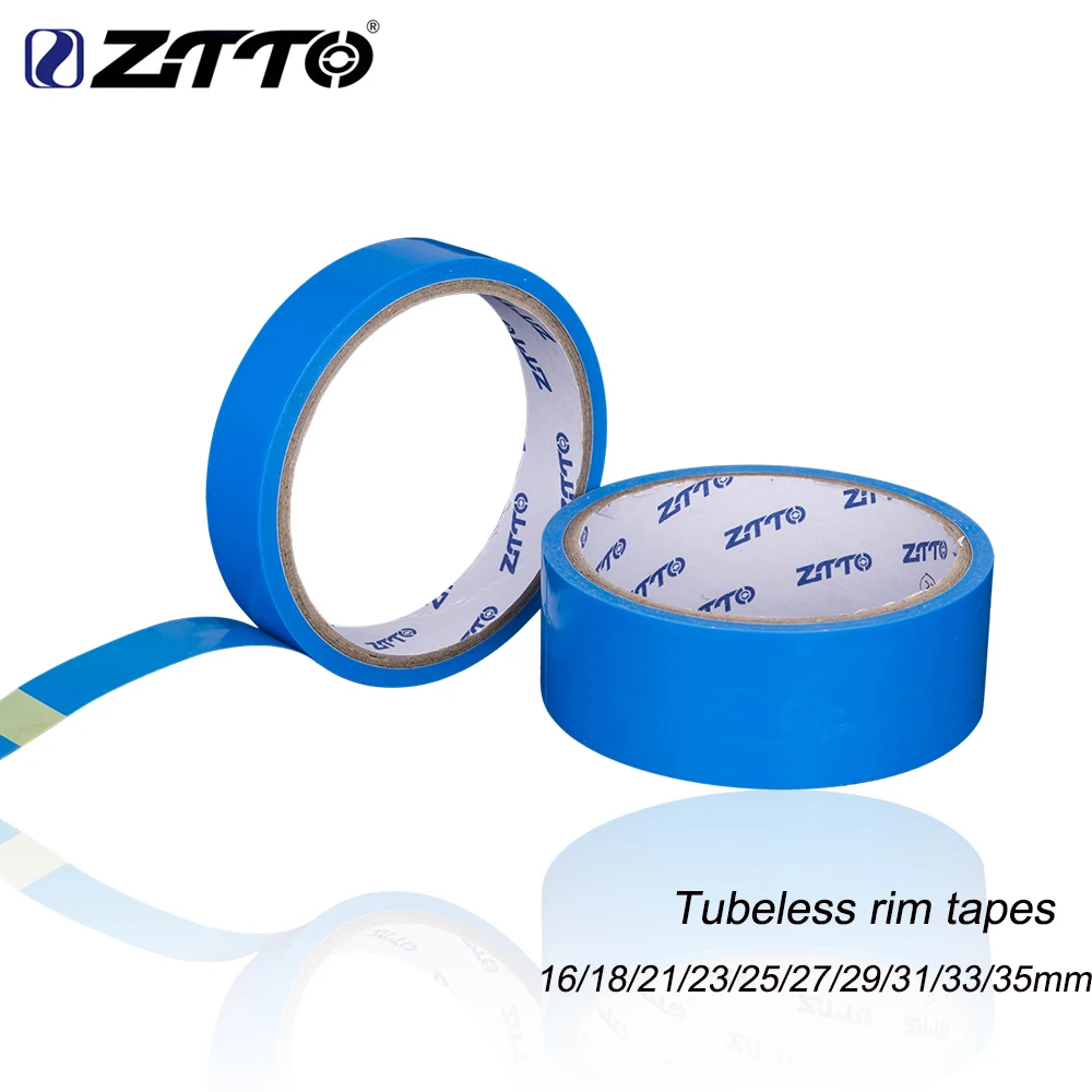

Yo para una llanta de 30mm puse está de Ztto en 33mm y sin problema, no tengo fugas y agarra bien.
€ 6,36 40%de DESCUENTO | ZTTO-cintas de llanta sin cámara para bicicleta de carretera, cintas de llanta de 10m, ancho 16/18/21/23/25/27/29/31/33mm para rueda de bicicleta de 26, 27,5, 29 pulgadas, 700c
Lo de la cinta para fondo de llanta tiene su miga. Yo cambié hace poco unas CrossMax que teóricamente venían tubelizadas pero cuando monté las cubiertas resulta que la cinta no sellaba bien y las tuve que reemplazar por una cinta nueva. En mi tienda habitual me vendieron una cinta transparente que lleva una trama de hilos de fibra de vidrio que me dijeron que iba muy bien (no os puedo decir la marca porque ahora no la tengo a mano) y lo cierto es que me ha ido perfecta. La sorpresa fue cuando en uno de mis viajes de visita a mi empresa en Alemania vi que utilizan esa misma cinta para embalaje. Y doy fé de que es exactamente la misma incluso en el ancho. No quiero imaginar cuál será el precio de ese royo de cinta de embalar que por supuesto es mucho más grande que el que yo compré aquí. Está claro que me traje un royo pa casa 😉.
Con esto quiero decir que es muy habitual comprar artículos que en principio son muy específicos y a un precio caro cuando quizá se hayan fabricado para algo mucho más prosaico y su precio real sea muy barato.
11.925
15.483
Yo he llegado a tubelizar llantas con cinta aislante y con cinta americana, la única pega de la aislante es que con el líquido tubeless se queda excesivamente rígida.
Pero al final cualquier cinta que no sea porosa sirve para tubelizar una llanta.
Hay una cinta de la marca Tesa, la 4289 que también sirve para ello, creo que es la misma o muy parecida a la que vende Notubes, y la cinta capton que usan para componentes informáticos, también sirve.
La cosa es hacerse con un rollo grande de algo que no te lo vendan específico para ciclismo, que todo lo que lleve la coletilla, ciclismo, boda o bebé es más caro.
