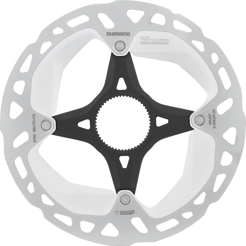

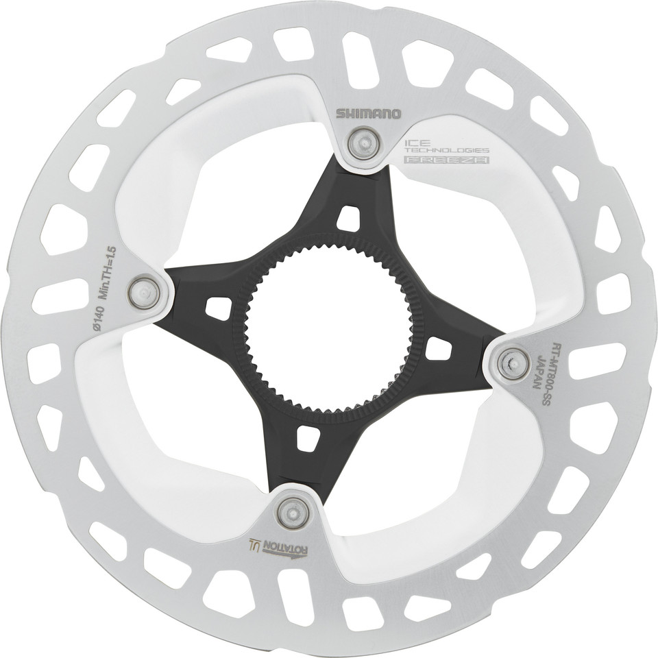

Tengo dos discos XT center lock MT800 pero uno me han metido de ebike.
Que no tiene porque ser peor pero igual no vale.
Luego están los cierres, no son iguales.
Aunque podría aprovechar uno de los que tengo viejo.
Luego está la dirección del disco.
Uno pone TA y otro RI
Por lo demás, idénticos.
Vale todo para lo mismo, no ?😱😱😱🙈🙈

seguramente el que ponga ebike, será que está más pensado para este tipo de bicis, bien sea por una aleación distinta (que lo dudo) o bien por el tipo de anclaje, que me decanto por esto,
el anclaje, normalmente los que se aprietan con la hollowtech se ponen en la rueda delantera, y los que van con la llave de cassette en la trasera, yo por lo menos siempre los he visto así,
las inscripciones no tengo ni idea,
no creo que tengas problemas en montar ambos, lo que sí que yo haría, es montar el de ebike delante, con el cierre correspondiente suyo de llave hollowtech, y el otro normal detrás, creo, pero no estoy seguro que será la única diferencia,

Lo de la E-Bike ni idea y lo de la rotación tampoco pero mirando la web de shimano veo que cada diámetro de disco tiene unas letras distintas donde indica la rotación: 203mm: RD / 180mm: RA / 160mm: OK / 140mm: RC. La cosa es que estas siglas no coinciden con las que aparecen en tus discos con lo que, aún más perdido.
En los manuales de distribuidor de Shimano tampoco hace mención a esas siglas ni a si los discos son para e-bike o no y en la tabla de compatibilidades solo se especifica la compatibilidad de los discos con las pinzas y pastillas: 2021-2022 SHIMANO Product Information Web
Solo te queda contactar con shimano o con un distribuidor que te lo explique o que alguien por aquí sepa más cosas 🤷‍♂️

¿Has mirado o te viene marcado el espesor del disco? Los normales creo de mtb son de 1.8mm y para ebike es posible que sean más gruesos, de 2.0mm.
Con un metro de andar por casa, tampoco se puede afinar mucho. Puede ser que el de ebike mida más...
Estos son los códigos de barras de las cajas.
Lo que si que pone es que mínimo 1,5 de grosor para cambiarlos

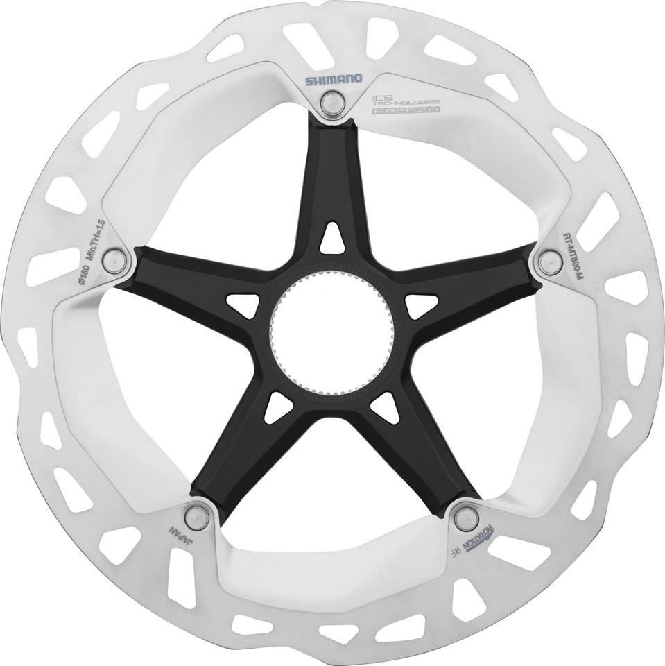

A "mis cortas luces" creo que la diferencia entre ambos es el tipo de anillo de cierre.
El modelo MI es de engranaje interno, es decir, lleva el anillo de cierre que usa la llave para cassettes:
El ME es de anillo de cierre con engranaje externo y usa la llave de cazoletas:

Desde mi punto de vista uno es el embalaje viejo de la época pre-ebike y el otro de la época ebike.
En cuanto a los anillos cuando cambie de discos y los pedí a china también me vinieron con los anillos centerlock cada uno de una manera.
Al final puse los que traía la bici originalmente y asunto arreglao.
Vamos , que te sirven los dos discos , lo único que el centerlock al parecer tiene hasta 3 tipos de "cierre".
Todos tienen la misma rosca , pero cada uno funciona con una herramienta o herramientas (que hay uno que puedes usar dos tipos).

No estoy seguro pero creo oirles a unos compañeros que no son igual de anchos los discos, por el tema de disipar el calor producido por el peso de la ebike... pero vaya de oirles al 100% no te puedo asegurar

Sí, el de las ebikes, suelen tener 2 mm y los normales 1,8 mm

Los discos son los mismos, debes de tener en uno un alojamiento para el iman, es como un rebaje para instalar el iman, por lo demas en shimano es exactamente igual, o eso creo
En otras marcas si hay diferencias entre discos de ebike o no por el espesor

Lo del huequillo para el imán lo había visto en alguna ebike. Pero en estos, no. Por eso me pareció raro.
