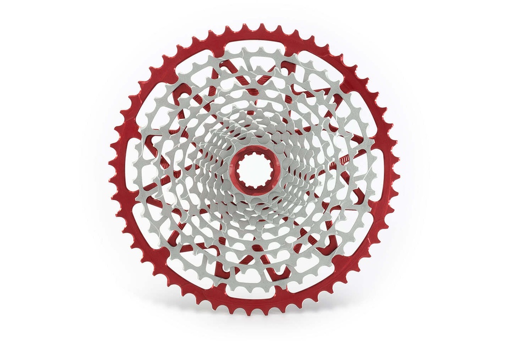

Cierto, si es un NX debería ser un 11-50, pero también tiene cassettes 11-52 para núcleo estàndar HG.
Cambiar un plato siempre será más económico que cambiar un cassette, por el salto de piñones, en Garbaruk tienes un cassette de 12v con relación 11-52 en que el penúltimo piñón es un 44 con lo que mejora un poco el salto ya que siguen quedando 8 dientes de diferencia hasta el 52.
Buuuuf, mucho salto de dientes de 8 dientes.

Ahora tambien tienes 8 dientes de salto el penúltimo piñón de tu cassette es un 42 y el último (mayor) un 50.
El problema es que los cassettes SRAM con piñón mayor de 52 siguen teniendo el penúltimo de 42 y entocnces ya son 10 dientes de salto, por eso puse de ejemplo un cassette de Garbaruk con relación 11-52 para núcleo estándar o HG y con un escalado entre piñones un poco mejor que el de SRAM.

Ok, si cambiaron buje y el nuevo era con núcleo XD entonces si es posible que tengas un cassette 10-50, para ese núcleo vas a encontrar cassettes 10-52 de Sram, Garbaruk: 12-speed cassette (Shimano-standard freehub) en este el penúltimo piñón es de 44 dientes y KCNC: Cassettes archivos - KCNC este es con rango 9-52 con penúltimo piñón de 56 dientes. Desconozco si hay alguno más.
