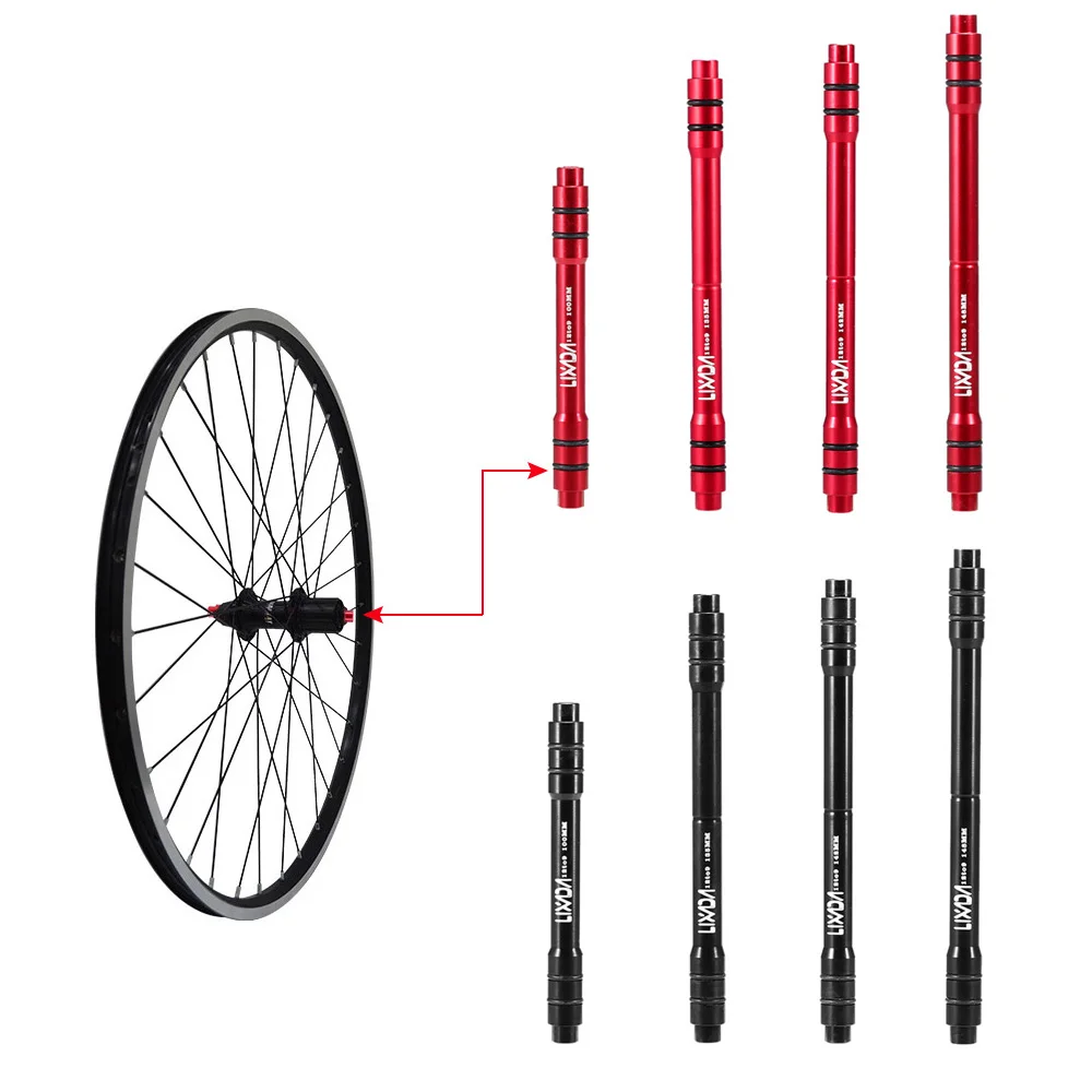

Imagino que le habrán metido un adaptador tipo este para poder acoplar un eje de 135mm a un cuadro de 142mm, una chapuza en toda regla la verdad.
Imagino que el agujero de entrada del eje en el cuadro será para 12mm y no para 9mm.

Gracias Xc man x contestar tan rápido. Pues no tiene adaptador. lleva buje shimano FH-TX 505 de 135 mm (medido) y las vainas del cuadro tambien medidas de 142 mm .
