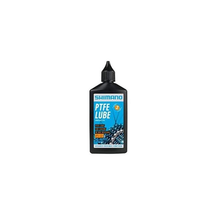

La primera foto es el típico chapapote que deja el aceite húmedo, que encima cuesta horrores despegar luego.
Yo he usado muchísimo tiempo el aceite con teflón de shimano y ni de coña deja ese residuo. Lo compraba en mi tienda habitual, pero dejó de traerlo y por lo visto está bastante difícil encontrarlo incluso online, así que por eso me pasé al watts lube, pero estaba muy contento con ese aceite. Este aceite deja un residuo medio seco que en la cadena con una toallita sale super bien, y en roldanas y plato con un destornillador vas pasando por los lados y cae solo.
Era este:
Antes de comprar el watts lube el tendero me insistió en que me llevara el muc off húmedo, que era muy parecido y me iría igual, y como nunca había usado aceite de húmedo le hice caso. Pues lo probé solo una vez y me tiré 15 minutos limpiando la mugre que me dejó, así que de parecido nada, es un chapapote de cuidado.
