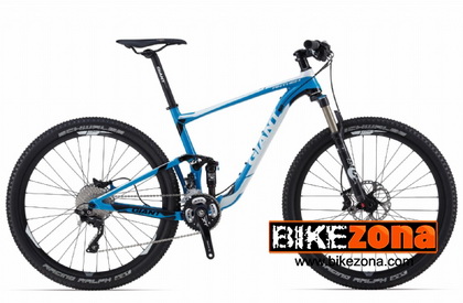

Hola a todos a ver que me podéis aconsejar!! Os pongo en situación:
Tengo una Giant anthem 27.5 1 del 2014, está totalmente de serie y en estos años no me he dejado casi ni un euro en ella, solo lo en ruedas, pastillas y purgado de frenos, pero nada mas, algun ajuste de cambio pero que le hice yo en casa, la cuestión es que el desviador empieza a pedir auxilio, y aunque mido 1.70 tengo una talla L ( cuando la compré estaba fisicamente muy bien e ir mas tumbado sobre la bici me venía bien para darle duro ) ahora no estoy tan bien... La cuestión es que me planteaba venderla y comprar una nueva pero... he visto que si alguien me da 1.000€ por ella ya me puedo dar con un canto en los dientes, y para comprar algo por el estilo en componentes me tengo que ir mínimo a una rockrider am 500s de 2.000€, si la quiero de otra marca y con componentes top me tengo que dejar aún mas dinero... por lo que según mis calculos en el mejor de los casos para cambiar de bici me tengo que dejar 1.000€ mínimo, así que me planteo actualizarla un poco...
Los frenos XT son una maravilla no los cambiaría, las suspensiones.... no soy muy pijo con el tema de las suspensiones así que podría tirar un poco mas con estas, los cambios que me he planteado son, meterle una tija telescópica, y cambiar de dos platos a monoplato, pero claro... para meter un grupo monoplato a la altura del xt que tengo ahora... me tengo que dejar unos 500€ ( si no estoy equivocado) , quizá poner una potencia mas corta para corregir un poco mi postura e ir mas ergido y no sé si se os ocurre alguna otra cosa que pueda ser necesaria. Total que para actualizar a un buen grupo, tija , etc... me subo bastante de precio y eso sin actualizar las suspensiones, no llego a los 1.000€ pero no me quedo excesivamente lejos. ¿ que opináis vosotros ? lo que no quiero es gastarme mas de 1.000-1.500€ tanto en actualizar como en comprar una nueva (vendiendo la mía). Os dejo un enlace al modelo de mi bici, tanto en color como en componentes, a ver que opináis del cuadro, etc... decir que la bici está en muy buen estado, ni grillos, ni golpes en el cuadro ni nada raro.

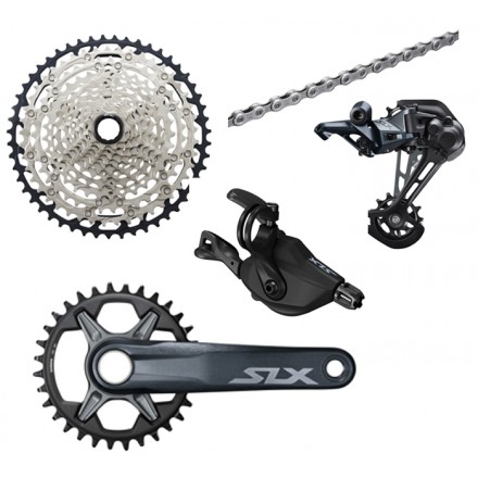

Hola, tengo un amigo que tiene tu bici y no la cambia por nada del mundo. Sinceramente creo que es una gran bici, y con un upgrade a 12v, te queda una gran maquina sin un gran desembolso. Tienes por ejemplo el SLX M7100 que te puede salir por menos de 400€.
Probablemente esas bielas no le valen (son boost) y necesitaría cambiar de ruedas para meter el cassette de 10...
Cierto, creo que esa Giant no es boost y posiblemente el upgrade no sea tan sencillo como quitar y poner.
¿¿Necesitaría cambiar las ruedas?? ¿¿y para solucionar lo de las bielas?? En mi ignorante mente usaba mis bielas cambiandoles el plato, cambiaba el cassette, cadena, montaba el cambio nuevo, mando, cable y a rodar...
No necesitas cambiar las ruedas, siempre que pongas un cassette con piñón de 11...y no tienes porqué cambiar las bielas.
Bueno, para evitarte complicaciones puedes poner un grupo Shimano de 11v con cassette 11x50. El tema de las bielas, pues no controlo demasiado, el compañero @Villaf por ejemplo si que sabe del tema.
Las bielas podrían ser aprovechables para poner 12v, solamente habría que poner un plato adecuado a esas bielas que fuese apto para monoplato de 12v.
@yemasa, si pusieras el modelo exacto de bielas te podríamos ayudar. Suele venir serigrafiado en la cara interna de la biela derecha.
De todas formas, yo no metería dinero en una bici de hace siete años con ruedas de 27,5. Yo ahorraría para dar el salto a una de 29 si te apetece cambiar.
De todas formas, si quieres ponerle monoplato, tienes la opción de 1x1Ov, montando un cassette 11-46, por ejemplo, el de Sunrace. Solo tendrías que ver el tipo de cambio trasero que llevas, ya que para esto que te digo hace falta que sea de pata larga SGS. En el mercado de segunda mano seguro que hay algo
También, como dice @Moralejo puedes montar algo de 1x11v, que seguro que también en mercado segunda mano hay cosas interesantes, pero ya tendrías que cambiar más cosas que en un 1x1Ov. En el caso de 11v, un cassette de 11/50 quizás sea demasiado, teniendo en cuenta que llevas ruedas de 27,5. Un piñón 50, con plato 32 y ruedas de 29, viene a ser una relación de transmisión muy parecida a llevar 46, con plato 32 y ruedas de 27,5. Aunque si pones el 50, con un plato 34 y ruedas de 27,5, subirias bien y tendrías un plus para ir rápido en piñón 11.
Lo dicho, pon el modelo de bielas y te decimos algo sobre platos compatibles para monoplato.

Giant Anthem 3 LTD 2014
La bici que tienes es la que yo tengo actualmente (y estoy encantado, por cierto). La compré hace algo más de 3 años y llevaba ruedas Mavic, amortiguador con bloqueo y frenos XT; pagué 800 euros por ella. Por lo tanto, si consigues que te paguen eso, ole por ti, pero no es su precio ni mucho menos..
