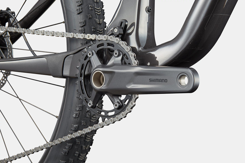

Pues ayer me llegaron las bielas Shimano XT FC-M8120 de Bike-Diskount. Son OEM, y me llegaron sin caja Shimano, en una caja marron standard, y dentro estaban las bielas, el tornillo de plástico de ajuste, 2 aros de plástico que parecen espaciadores, y un papel donde te pone "precauciones a tener" y con un QR que te lleva a su teórico manual, que es un manual genérico de bielas donde ni te enseña como montarlas.
Desmonté las bielas de serie de la bici, y no llevaban ningún espaciador, y monte las nuevas tal cual sin espaciadores, y sigue tocando el plato al guiacadenas, y por el otro lado, sobra un montón de eje. No las acabé de montar porqué me tenía que ir, lo haré hoy. Entiendo que tengo que poner esos 2 espaciadores, entiendo que uno por cada lado para que queden las bielas centradas ¿es así? Por lo que veo, la única diferencia entre las 8100 y 8120 es que el eje es más largo en las 120.
Estos son los espaciadores que me van con las bielas:
Las bielas de serie no llevan ningún espaciador, y entiendo que es porqué son unas bielas biplato, con solo el plato grande, y como este no está centrado, pues debe coincidir con esos 55mm que tiene la bici de línea de cadena, en contraposición a las standard monoplato,q que deben ser todas para línea 52mm.
Ver el adjunto 88288
Ver el adjunto 88289

Te tocará hacer ensaño y error con las arandelas para ver cómo queda y que no roce en nada.
Lo del guicadenas, personalmente, es algo que quitaría, y evitaría roces y más problemas.
Échale un vistazo al PDF de despiece
El guiacadenas no se puede quitar, ya que hace de tuerca del basculante. Puedes quitar la parte "movil" que subes o bajas dependiendo del tamaño del plato, pero la parte interior, que es donde me rozaba la cadena, forma parte de la tuerca del basculante, por lo que no se puede quitar.
Justamente hace un rato, me he puesto a montarlo, y lo he hecho así, con un espaciador por lado, y parece que va bien, así que supongo que es la forma correcta. De todas formas me ha rallado un poco que siendo unas bielas específicas para ese offsset, lo hagan de forma tan chapucera. Yo pensaba que lo que sería diferente, es el sitio donde se aloja el plato, pero no, las bielas son exactas a las de otras medidas, solo cambia el eje que es más largo, y los espaciadores que tienes que meter si o si, por lo que haparte de llevar el plato más salido, también los pedales quedan algo más abiertos que en una bici con línea de cadena 52. Me gusta más la solución por la que optan otras marcas del plato con distinto offsset, ya que así no cambia la posición de los pedales. Espero que siendo tan pocos mm's no lo note en marcha.
espaciador de 3mm de cada lado es la forma correcta, puse las mismas bielas en esta bici y 0 drama
