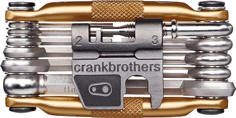

Hola andaba buscando una multi herramienta para llevar en el bolsillo de debajo del sillín el bolsillo es muy pequeño . Quería una herramienta pequeñita, poco peso y de calidad. Si alguien sabe de alguna así que lo comparta. Mil gracias compañeros

Aqui tienes uno con garantia decatlon y tienes 60 dias para cambiarlo o devolverlo

Creo que es para cadenas de máximo 10 velocidades, no?

Los tronchas de las multiherramientas no son universales?
Yo sigo usando uno que compré cuando lo que había eran 9v y lo uso con las cadenas de 12v actuales in problemas.
He pensado lo mismo cuando lo ha dicho...
el 8-9-10 no se referirá a alguna llave Allen?

Yo tambie. Pensaba que eran universales, pero cuando estuve mirando multiherramientas, en las especificaciones suele poner para cadenas de cuantas velocidades es valido, por lo que entiendo, que no son universales, supongo dñque se deverá a que las cadenas tienen diferente grosor dependiendo de las velocidades para las que este destinada

El de 12 velocidades vale para 12 e inferiores creo. El de 11, para 11 e inferiores. y así.

sin saber realmente como es el tema.... entiendo que si pone que es un troncha de 10v, te valdrá para anchos de cadenas de 10v o menores.... es decir 10v, 11v y 12v
yo tengo una multi con tronchacadenas comprado para 10v, pero lo he usado en 10, 11 y 12 v sin haber detectado ningún problema.

Aquí uno que tampoco pilla lo de los troncha. Tengo una multi de topeak que por lo menos es de 2009/2010 cuando teníamos transmisiones de 9v (de 12v no habían) y la he usado para mi cadena de 12v actual sin problema. Cosas del vender...

El tema de los tronchas, sin estar seguro.
La única medida que cambia de una cadena de 9v a una de 12v es el ancho. La distancia entre bulones sigue siendo la misma. Así, un troncha de 9v sirve para las de 12v, ya que la cadena entra con margen. Sin embargo, en un troncha para 12v, la cadena de 9v, al ser más ancha no entrará.

Este es el que tengo yo y estoy encantado. Además, tener las llaves allen sueltas facilita su uso.
