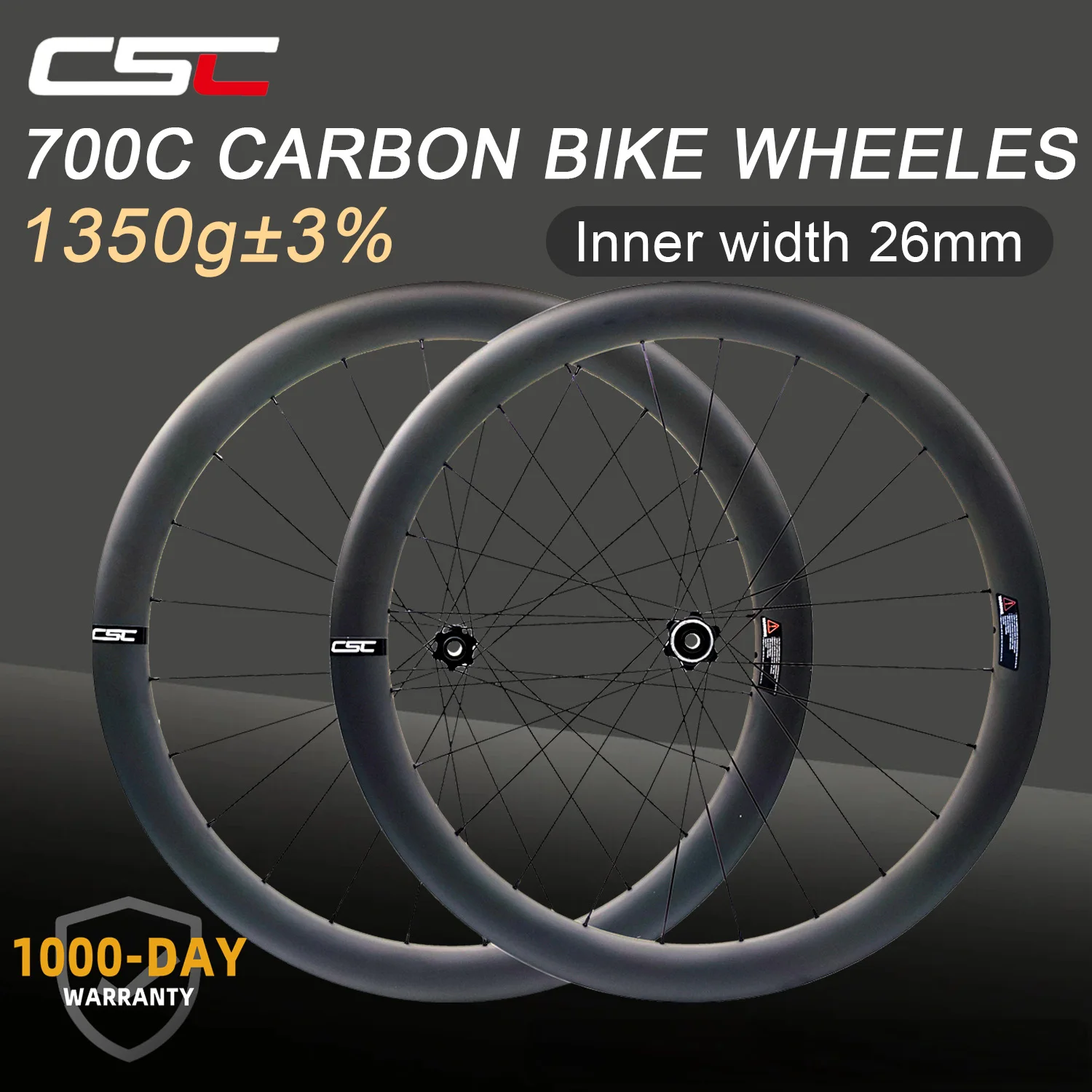

Este es el que tengo fichado, y creo que posiblemente caiga.
En el otro foro ponen bien esa marca, deben de llevar casi 10 años haciendo ruedas, pero poco he encontrado, algo en Chinertown y poco más, no tienen tanto nombre como Élite
Juego de Ruedas de Carbono CSC para Bicicleta de Gravel, Ancho Interno de 26 mm, Radios Pillar 2015, Ultraligeras, 36T, Trinquete, Extracción Directa, Bloqueo Central
La verdad que de peso y precio están muy bien.
Voy a ver si localizo más info.
