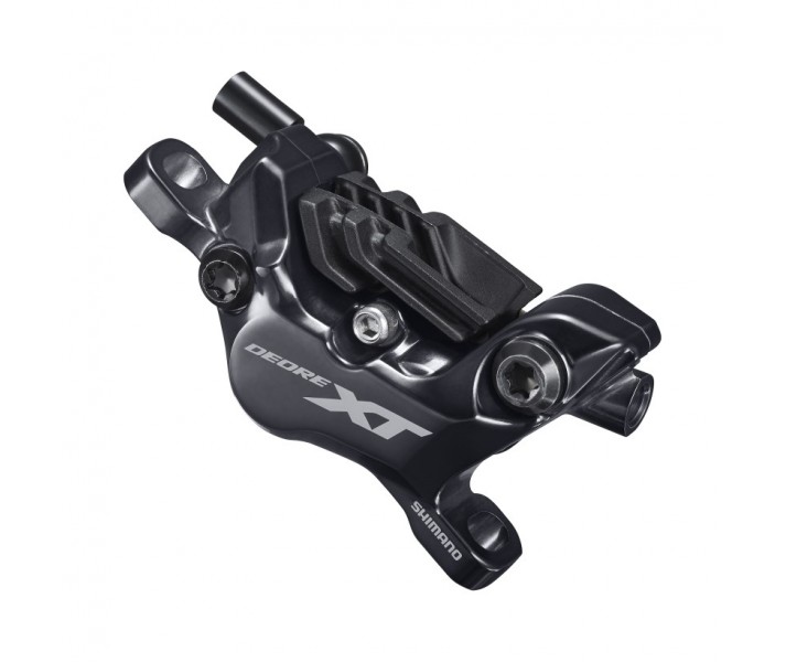

Yo le pondría unas pinzas xt de 4 pistones y mantendría las manetas. Lo que no puedo asegurar es que valga la maneta del M8000 con la pinza M8120, al ser modelo antiguo y reciente. Si coincide las conexiones, por lógica funcionaria.
O incluso pinzas slx de 4 pistones, manteniendo las manetas del xt.

Lo que si que te recomiendo, es ponerle pastillas con aleta refrigeradora. Hay alguna pinzas de 4 pistones que traen de serie sin ella y otras sin ella, de ahi diferencias de precio, para que te fijes.
M8120:
Pastilla_OpciónD03A Resina (sin aleta) | D02S Metal (sin aleta)
Pastilla_EstándarN03A Resina (con aleta) | N04C Metal (con aleta)
M8020:
Pastilla_OpciónD01S Resina, D03S Resina
Pastilla_EstándarH01A Resina (con aleta), H03A Resina(con aleta) | H03C metal (con aleta)
M8120:
M8020:
Justamente me he fijado en lo que me comentas de las aletas. Entiendo que pastilla estandar es la que lleva por defecto (aunque si indica dos distintas, ya no puede llevar una por defecto...), y que al comprarlas debo escoger las de resina o las metalicas sin coste adicional. Y si quiero las que son SIN aletas, tendria que pagar algo? No me cuadra pq con aleta son mas caras... Pero si no hubiese que pagar deberia haber solo una estandar y las otras 3 opcionales... No se si me explico
8.299
11.939
Whistler, BC
Lo mejor es que preguntes a ver que pastillas llevan, muchas veces no lo dejan claro... lo que si que tienes en versión con aletas y sin aletas de resina y metálicas, pero esto ya es al gusto del usuario.

La frenada es mejor por ser "ice-tech", en que consiste, instalan estas aletas (pasa lo mismo en la electrónica), es un sistema de disipación de calor.
