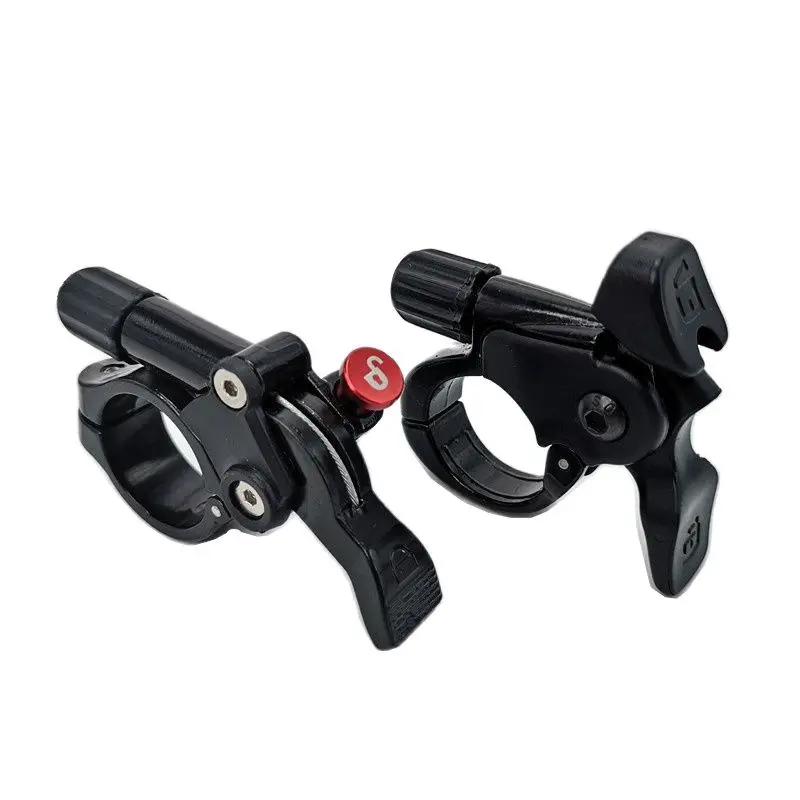

Veo que hay "compatibles", y de hecho muy baratos desde Aliexpress, pero he leído que hay gente que tiene problemas en REBA porque le falta recorrido:
Lo que no sé es la diferencia entre modelos A y B.
3.936
7.534
Uno de los del Ali es muy parecido al suntour.
El de botón rojo lo me da la impresión que es más orientado a poner para la mano derecha, ya que en caso de ponerlo a la izquierda, quedaría más incómodo para desbloquear.
Pues casi que creo es para el lado izquierdo, porque mira el original en Alltricks: ROCKSHOX PopLoc / Bloqueo Horquilla Izquierda (lado izquierdo) a partir de 32,99 € en vez de 49,90 €
Tiene también el botón de desbloqueo hacia la parte central de manillar, en vez de la punta.
