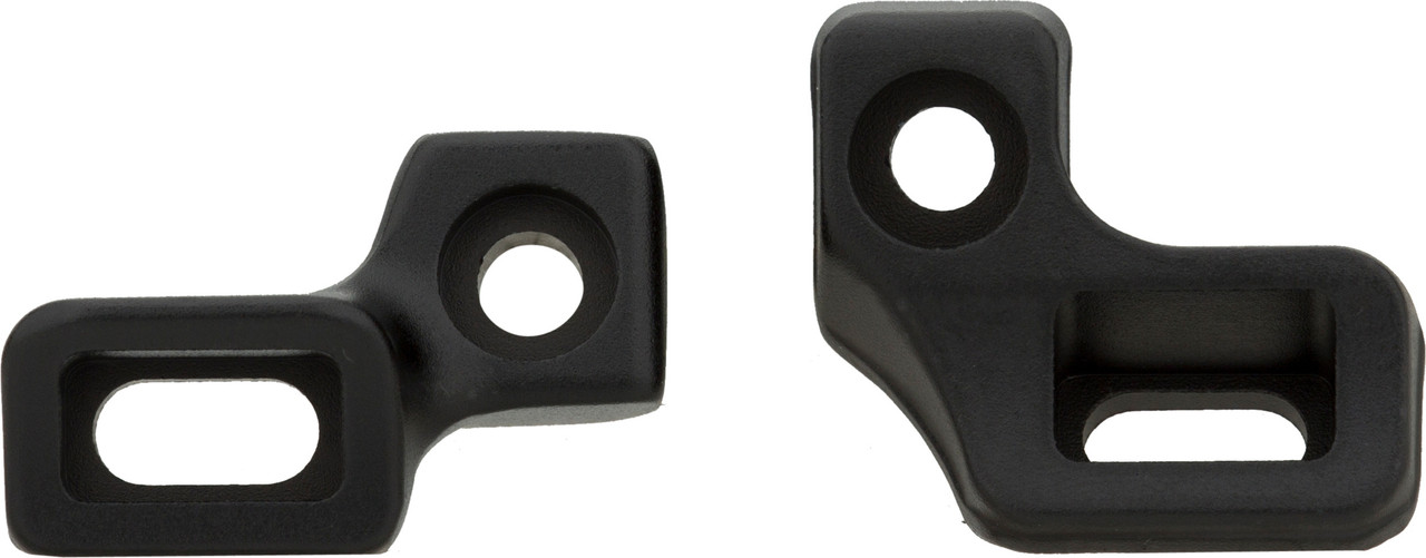

Me ha saltado una duda, he visto en un montaje en tienda física, el mando de cambio sram GX en la misma "abrazadera" de un freno shimano, me ha hecho tilin y la duda es si existe el mismo adaptador de mando de cambio Sram GX para un freno SRAM LEVEL T.
He indagado por la web pero no encuentro absolutamente nada que indique un adaptador específico sram/ sram.
¿Sabéis algo de esto?
Un millón de gracias!!!

Exacto, es este, en mi bici venia de fabrica con él, y también llevo GX y Level T.
Si, yo llevo mando GX con freno Guide RS con una sola abrazadera.
El problema está cuando quieres mando sram y freno shimano juntos.

¿Problema por que? yo tuve el matchmaking para GX y Deore M6000.
Ahora, desde que cambia los frenos a M8120, no lo llevo por que no me vale el mismo, pero los hay.
Ostras pos pensaba que era más complicado... Gracias por la info.

Para el deore M6000 creo que era este i-spec-II
Por aquí se habla algo de ello:
Este seria para la nueva gama de frenos M8100, M7100, etc etc..
Gracias!!

Igual peco de novato con la pregunta, ¿pero para qué es esto exactamente?
El mando y la maneta del freno llevan su propia abrazadera. Con este adaptador eliminas la abrazadera del cambio, ya que lo coplas a la propia abrazadera del freno.
Queda mas limpio el cuadro.

Por curiosidad, alguien lo ha montado en unos mt200? Me iría bien ganar algo de espacio para el pulsador de la tija.
