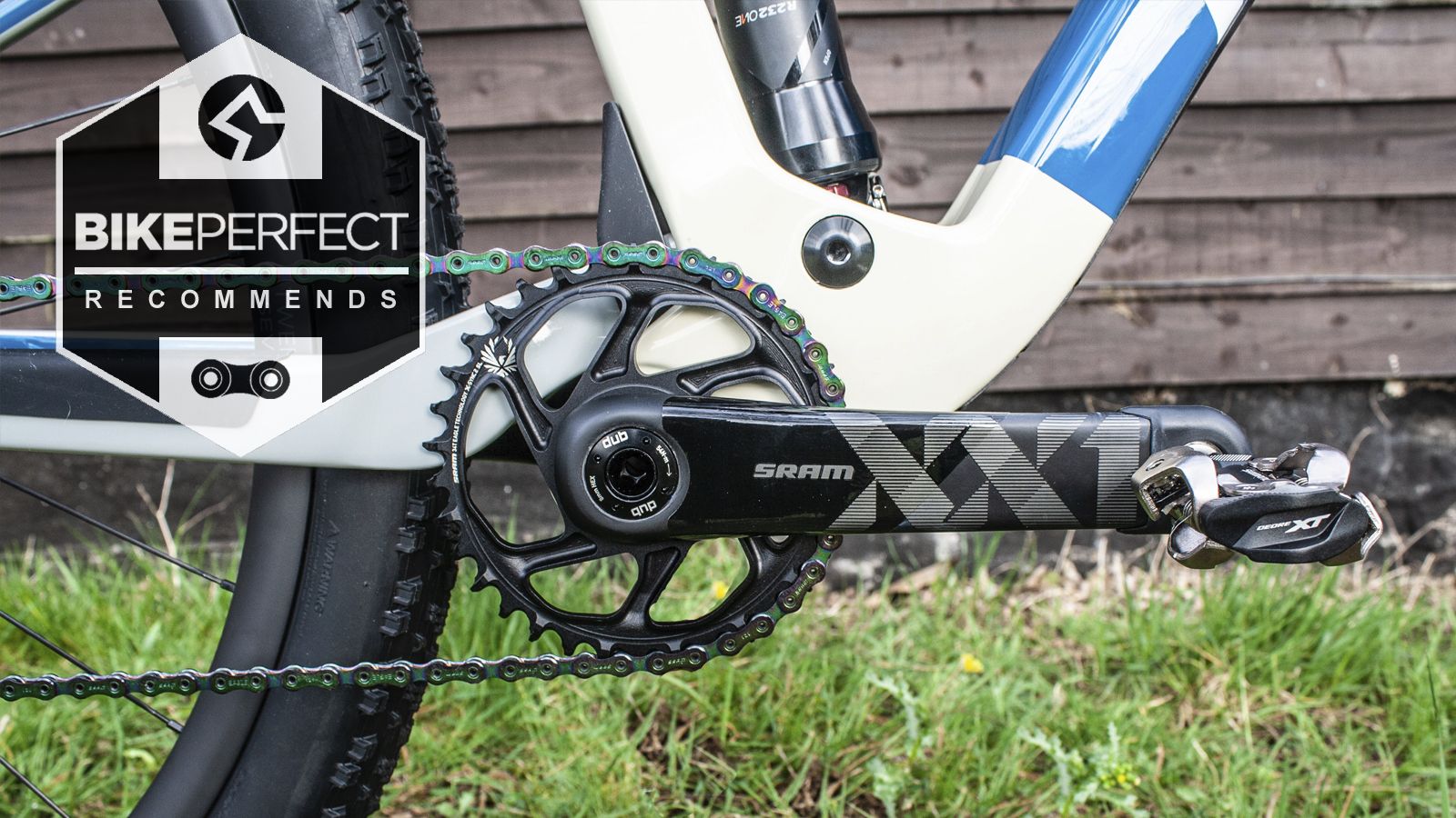

Añado un artículo con comparativa sobre sistemas de pedalier que me ha parecido interesante:
Sram GX usa eje de aluminio, mientras SLX sigue con acero en la 7100.
Desafortunadamente está en inglés, pero aún así puede aportar luz si alguien está en una situación parecida a la mía....
