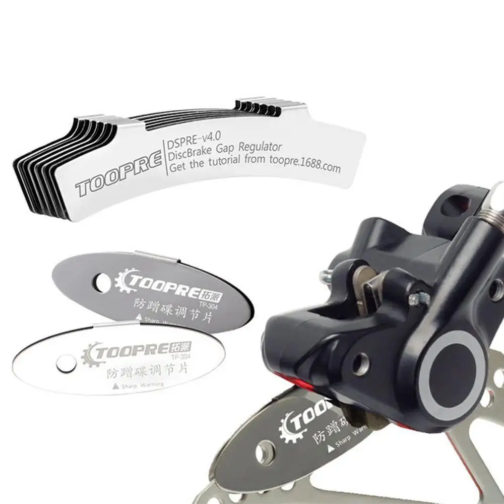

Hola chumachos, me montaron unos Deore 6100 en una Alma y rozan. No es algo exagerado pero, no me pinta bien en una bici de sus euros, con un disco que a ojo de buen cubero pinta recto. No sé si es que en la tienda no iban motivaos (me los dejaron meh y tras tener ruido en el delantero, que me lo han arreglado, el roce sigue ahí). Es esto normal? No me pasa en la Decartóm 520, de menos de 300€. Ojo que los Shimano son 200€ y la Orbea 800 de 2ª zarpa.
Los frenos que venían tengo claro que estaban para cambiar pero, si pago 200 pavazos por unos buenos, creo que es de recibo que chuten finos.
Compi, creo que lo puedes intentar calibrar tu mismo.
Yo en su día compré una herramienta como esta, y mano de santo:
Aflojas la pinza de freno, pones esta pieza en el disco, y giras la rueda hasta que esté entre las dos pastillas, aprietas un poco la maneta del freno y vuelves a apretar los tornillos de la pinza.
10.674
14.532
yosemite national park
Suelta los dos tornillos donde se fija la pinza del freno al cuadro y/o horquilla, gira la rueda, frena gradualmente hasta parar la rueda, por último, sin soltar el freno aprietas esos dos tornillos.
Si te sigue rozando igual tienes que abrir los pistones.
