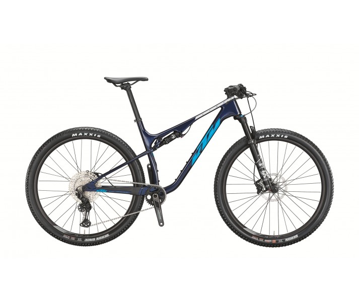

....... KTM Scarp Elite???
Gracias, no la conocía. Se va un poco de lo que quería gastar, pero le echo un ojo
