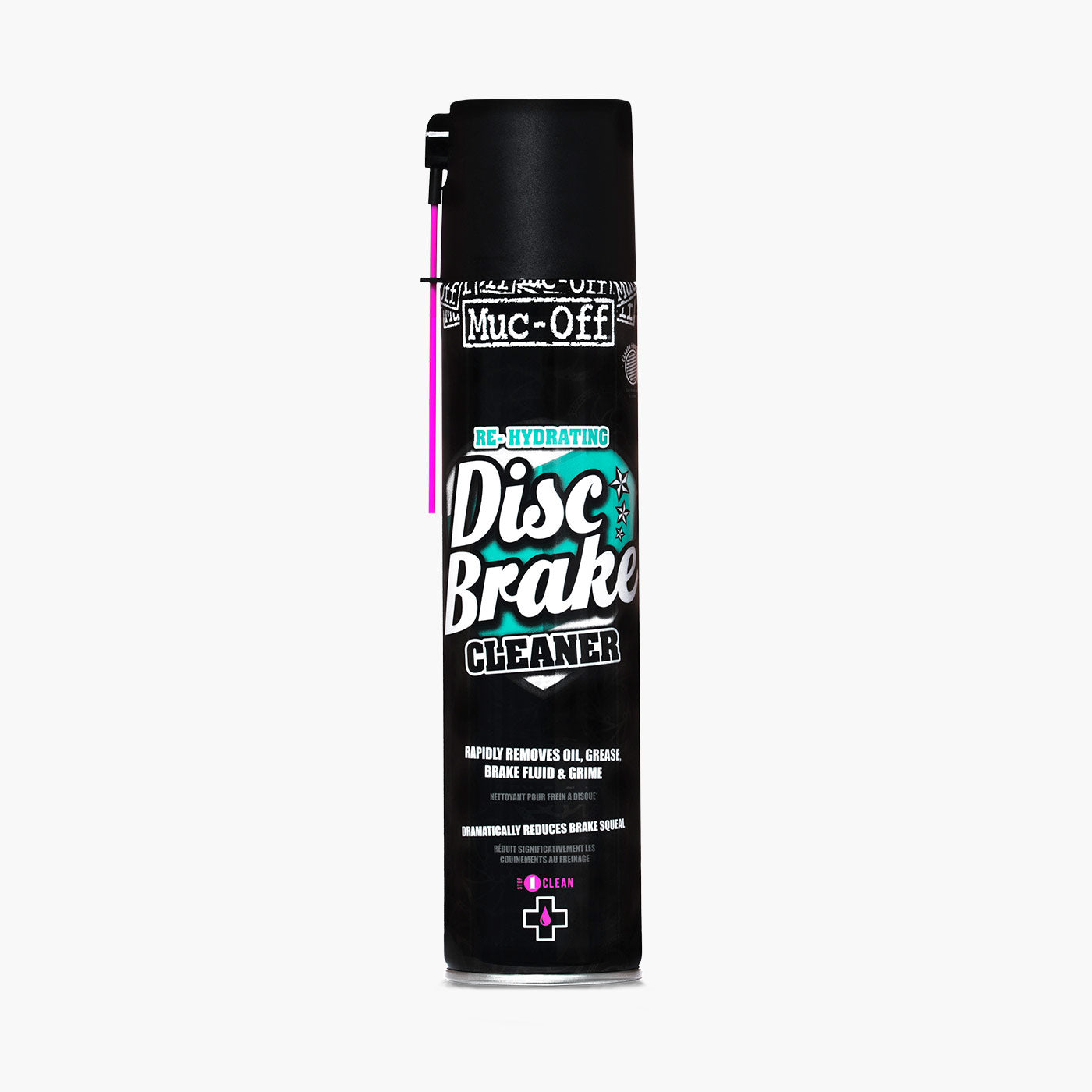

Y para los discos?, alguno comentaba echarle alcohol pero no sé, si será muy agresivo....
Yo uso esto, y paree que va bien:
Busca por otras tiendas (esta es la web del fabricante, más cara por definición), que está más barato

Hay un hilo con ofertas de productos MucOff, aparte de la oferta tienen un 15% adicional, echa cuentas.
