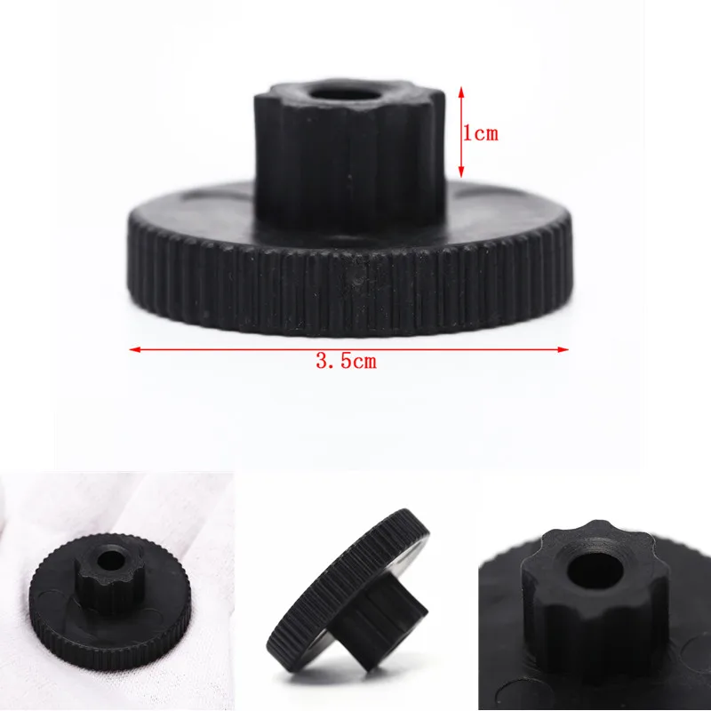

pues eso, quiero saber que herramienta necesito para el pedalier de la alma m50 2021, me da que el intento de nieve y barro, ha pasado factura... (por cierto, como se llama este tipo de pedalier?)
(en la foto parece mas guarro de como esta realmente...)

Es un pressfit, necesitas uno de estos

Es Pressfit, no tienes que hacer nada... si desmontas, vas a tener que montar uno nuevo seguramente, yo nunca lo desmonto para limpiar, se supone que es estanco, cuando ya tiene holgura, se cambia. Siempre que lo he sacado, ha salido a trozos...
Aunque siempre hay gente que le gusta tener todo impecable 😎, pero en el Pressfit no veo necesario andar desmontado y montando, con los ejes de rosca pase...No conozco a nadie en mi entorno que no desmonte el Pressfit salvo si es para cambiarlo, los crujidos vienen muchas veces de lavar demasiado la bici y arrastrar mierda donde no se mete de forma "natural".
El que tiene más ruidos y problemas que conozco, casualmente es siempre el que más anda limpiando, desmontando y montando cosas, y encima con menos kms 😅

desde que sali con la nieve y barro, me da la sensacion qque ha cogido suciedad...
hombre, decir que sacar las bielas y eje para limpiar, creo que entra en mantenimiento normal no?
si gira la biela, es imposible que sea estanco 100%

Para sacar la biela, con llave allen y martillo de goma puedes, no necesitas sacar el eje

Como dice el compañero @Iñaki antes de liarte a sacar los rodamientos y ponerlos nuevos yo desmontaria solamente las bielas y una vez fuera todo bien limpio y bien de grasa otra vez (rodamientos incluidos) y montar. Normalmente con eso es suficiente.
En todo caso si una vez desmontadas las bielas ves que los rodamientos están gripados o giran mal entonces puedes valorar el cambiarlos.

El pressfit como dicen no es necesario hacer nada hasta que no rompe, no obstante a mí si que me gusta una vez al año sacarlo para cambiar la psta de montaje por una nueva.... de normal con sacar bielas y limpiar es suficiente

Pues nunca he tenido pressfit pero suelo hacerle el mantenimiento al roscado a los dos o tres meses si la bici ha pillado mucho barro y tierra y el tubo de plastico que une las dos cazoletas por dentro de la caja de pedalier siempre está lleno de tierra, no sé si el pressfit será más estanco aunque desde luego es un coñazo hacerle el mantenimiento. Muchas marcas están volviendo al roscado de toda la vida.
