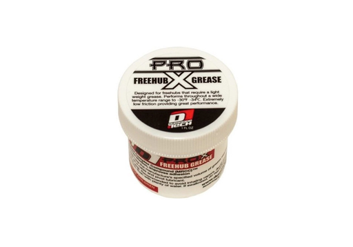

por cierto, si limpio la corona dentada y eso, qie grasa hay que hecharle? los rodamientos creo que estan decentes

Buenas tardes, respecto a la grasa que debes emplear para núcleos (trinquetes, ratchet) cada marca te indica normalmente la suya con "propiedades" específicas, en la práctica normalmente sirve cualquier grasa de calidad cuyo grado NLGI (representa la viscosidad y penetración) sea menor de 4, idealmente entre 0 y 1.
Este valor pocas marcas lo especifican, además de ser complicado (y caras las que se encuentran como tal) encontrarlas con valor 0 o 1, no así de 2 que son más comunes, por ejemplo la Motorex 2000, Shimano Premium, etc. En general una grasa de poca densidad y buena penetración, no te compliques la vida comprando las que venden a precio de oro, si acaso con estas que menciono, haces un mantenimiento algo más frecuente y no vas a tener ningún problema, es lo que suelen hacer la mayoría de talleres (según me han dicho en algunas ocasiones). Si acaso lo más significativo que notes con una grasa de grado NLGI ligeramente mayor que las específicas, sea algo menos ruido del núcleo, no te pases aplicando grasa.
