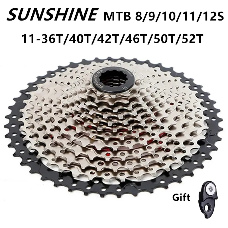

El XD es que el usa Sram para sus cassettes que empiezan con piñón de 10 dientes.
El XDR es el de Sram para carretera.
El Microspline es el que ha sacado Shimano para 12v y que usa para sus cassettes que empiezan con piñon de 10 dientes.
El standar es el de toda la vida, el que tendría que usar tu para cassette que empice por un piñón de 11 dientes.
Este por ejemplo te valdría:
