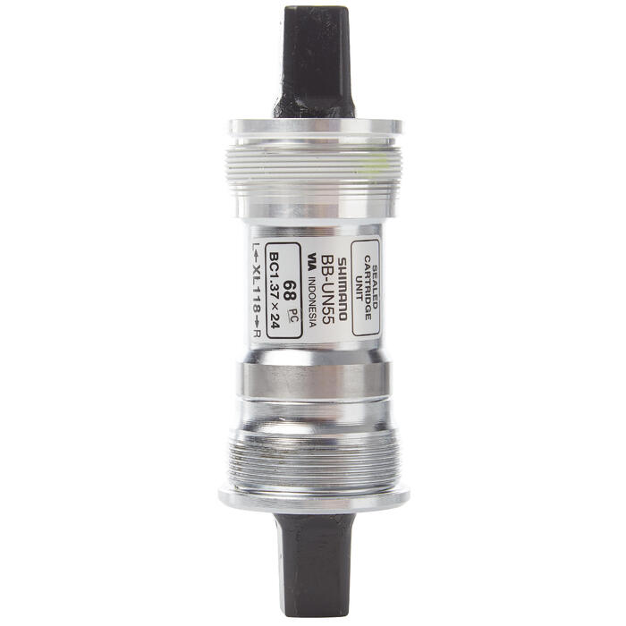

El eje original, según información del mismo foro:
Publicado en el tema 'Actualizar Rockrider 520'
Buenas ,,en la 520,la caja pedalier es de 73mmm el eje pedalier que usa es 68 x118mm,,creo que te faltan arandelas para ese ajuste,,2 en lado derecho y 1 en el izquierdo. salu2
Lo que sería un Shimano Cuadrado de 118.
Caja pedalier shimano 118mm
Por favor!!! Alguien corríjame si me equivoco que la verdad, no lo he encontrado en ningún otro lado, ni he desmontado la pieza.

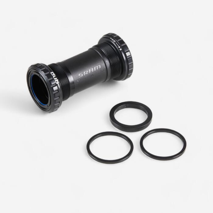

Con las medidas dadas, parece que la caja DUB SRAM 68/73 podría quedar bien. (Si alguien no lo ve claro, que me lo diga por favor).
Características
Color : Negro
Diámetro eje : DUB
Longitud del eje : 68 mm, 68/73 mm, 73 mm
Material del rodamiento : Aluminio
Tipo de caja del pedalier : BSC/BSA (Inglés/Europeo)
Tipo de eje : Pasante

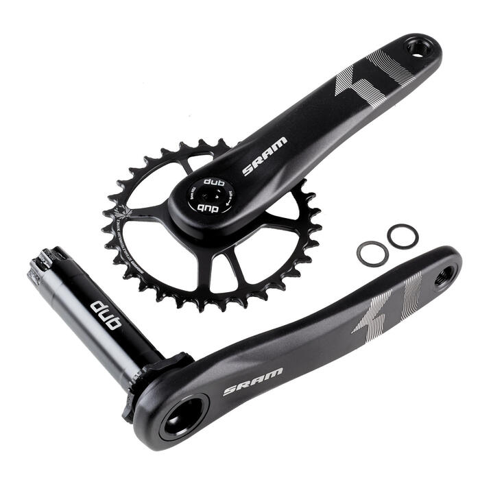

Ahora, para esta caja, tenemos que poner un eje DUB, ¿quedará este?
Características
Número de dientes: 32
Longitud de la biela: 175 mm.
Tipo de cárter: DUB
Caja no incluida
SRAM X-SYNC™ 2
Diámetro del eje: 28.99 mm.
Si vamos por esta vía, el costo es de unos €110 + mano de obra (que ahora mismo no tengo ni tiempo ni herramientas para este cambio).
Entiendo que con esta opción no podré aprovechar ni mis bielas actuales (eso ya lo doy por hecho) ni mi plato... así que nada, este setup lo vendería.
