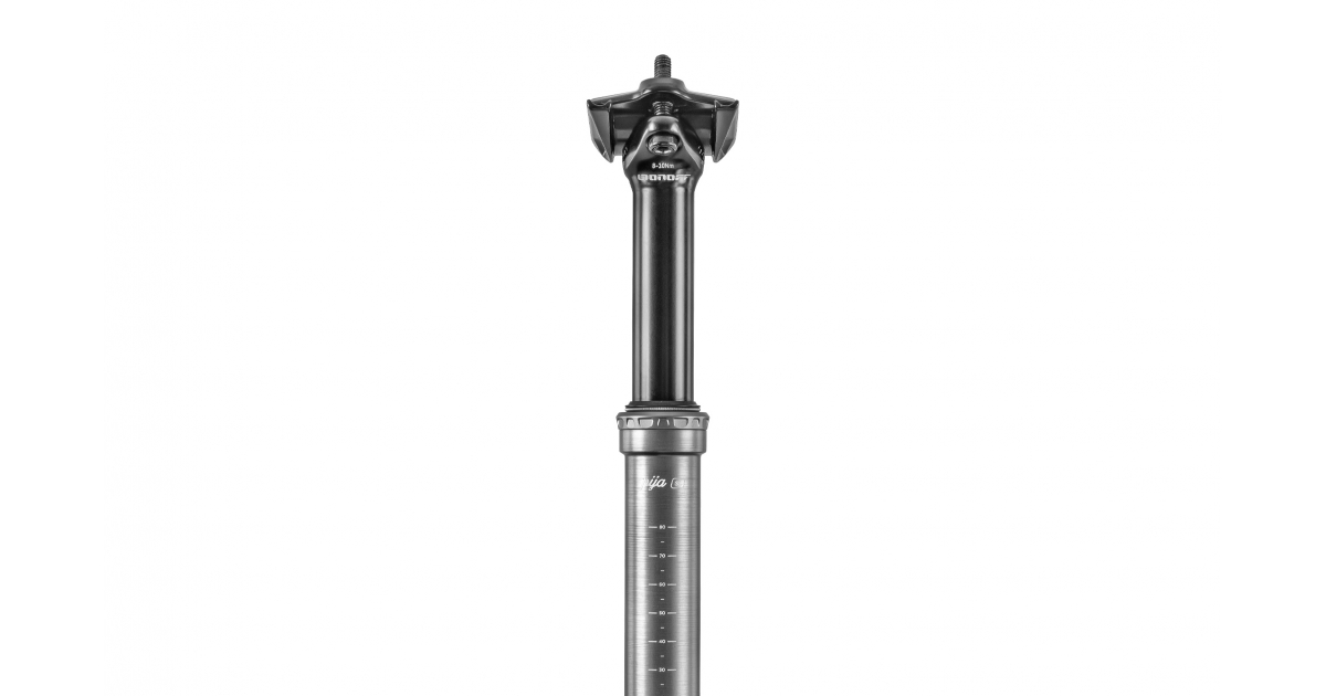

Hola a todos,
Estoy barajando la posibilidad de poner una tija telescópica a mi KTM Scarp Prime, ya que todo el mundo habla maravillas de ella y una vez que la prueba, no pueden vivir sin ella.
Ando un poco perdido en que recorrido escoger y lo que si me gustaría, es que fuera "algo" ligera, sin irse a los topes de gama y con mando remoto.
Un saludo.

Yo instalé una hace unos meses. Después de mucho mirar con un presupuesto de hasta 200€ o 250€ me decidí por KS seguramente no sean las más ligeras, pero me pareció que calidad precio de lo mejor

Yo tengo la tija pija (se llama así) de on off, es ligera, barata y se regula altura.
3.913
7.515
Debes mirar qué largo de tija necesitas. Me refiero a que tan afuera la llevas ahora. También ojo que no todas tienen retroceso.
KS por ejemplo.las tiene de 345, 385 y 405 creo recordar, con 100, 125 y 150mm de recorrido
Para uso XC con 100mm vas sobrado. Cómo te dice @Luises , ligera no es, pero por menos de 100€ la tienes en Ali o por unos 130€ en bike shop.
Yo monté la Eten-i de 30.9*385 y estoy encantado por los 80€ que vale. De peso casi 600g creo recordar.

Ahhh.,... vale, una cosa es el largo de la tija y otra el recorrido, no?

Eso es. Según lo que necesites bajar el sillín pues decides mas o menos recorrido.
Si nunca has sentido la necesidad de bajar el sillín al encarar una bajada es algo que te puedes ahorrar ya que no lo vas a usar.

Yo no comparto esto... Yo nunca antes de instalarla me paraba a bajar el sillín antes de una bajada. La puse por tener un plus de seguridad y ahora que la tengo la uso hasta para parar en los semáforos en la ciudad!
En cuanto al recurrido, cuanto más te puedas permitir, pues mejor. Pero a más recorrido más peso normalmente. Con 100 mm ya va bien para la mayoría de los casos.
Tienes que asegurarte que lo que compres te va bien. Las tijas telescópicas tienen 4 medidas a las que prestar atención. El recorrido que ya lo hemos comentado, el diámetro, el largo total y el mínimo de inserción.
Te tienes que asegurar que el largo total menos el mínimo de inserción es mayor o igual que lo que llevas hasta ahora a la vista de tija. Con esto estás seguro de que vas a poder llevar el sillín a la misma altura que ahora.

Correcto, si llevas poca tija de afuera por ser paticorto por ejemplo, puede que con una de 345 te apañes, que por ejemplo sería mi caso.
Mientras más larga sea, más recorrido tendrá.
Para xc creo que con 100 vas sobrado. Lo necesario para sacar el culo.sin sentir el peligro de llevar el sillín en el ombligo.

Yo creo que mínimo 100mm (las hay de 80 e incluso de 50 creo, que no sé para qué vale esta última…) y si puede ser 125, mejor. Ten en cuenta a medida que sube el recorrido, más profundo va el tubo fijo en el cuadro. Para XC 100 es suficiente, para algo más, 150mm.
Otra cosa que creo que no se ha comentado a tener en cuenta es el tipo de cableado: interno o externo. Mira si tu cuadro admite cableado interno.
Y una matización, echar el culo atrás no sólo es peligroso e incómodo por llevar el sillín en la tripa, no es la técnica adecuada porque estás retrasando el centro de gravedad y éste debe permanecer centrado en la bicicleta. Lo que permite la tija pija es el movimiento vertical del peso (esencial en bajadas) y el movimiento de la bicicleta entre las piernas manteniendo el tronco en su sitio (esencial en curvas). El peso atrás sólo debe echarse en determinadas circunstancias de pendiente muy pronunciada y escalones o cambios bruscos de desnivel. Si se abusa del culo atrás, dejamos la dirección “vendida” y ante cualquier obstáculo se nos puede doblar y llevarnos al suelo.
P.D. Yo soy de los que la usan en los semáforos y cada vez que me paro para apoyar más cómodamente los pies en el suelo.

65mm por aquí! 😜
En su momento cuando buscaba las "pequeñas" las indicaban como para gravel.
Yo como soy tamaño mini y no subo mucho la tija pues con 65mm voy sobrado 😅

Yo la llevo de 150mm. No se cuánto pesa, pero ahora que estoy acostumbrado a ese recorrido no quiero menos que eso. Si no es muy pronunciada la bajada, pues bajo medio recorrido y chimpúm, y si es más hardcore siempre tienes ese xomodín de 150mm. No se debe llevar demasiado peso con la de 100 o 125mm.
Si eres tan alto, yo pillaría almenos 125mm, ya que lo vas a notar todavía más que otro mas bajito al llevar más tija fuera.
