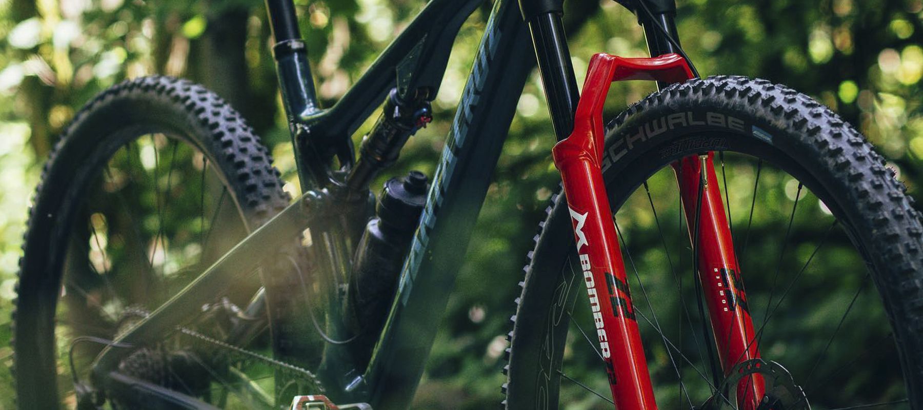

Marzocchi es la gama baja de FOX, con esto no quiero decir que sean malas.
Pues la verdad que no sabría decirte, yo he probado la recon en 100mm y la marzocchi no la he probado aunque la conozco.
La Recon es la silver, barras de acero, no es Gold con barras de Aluminio. y la Z2 es de Aluminio. yo creo que esos 300 merecen la pena.

Partiendo de que, si no me equivoco con la Recon, ambas horquillas son de aire, lo cierto es que tienen diferencias que pueden ser significativas. La Marzocchi es una horquilla con barras de alminio de 34mm de diàmetro mientras que la Recon Silver monta barras de acero de 32 mm. A priori y sin conocer los datos parecería que la Z2 será más ligera y más rígida que la RockShox.
Por otro lado 300 euros de diferencia entre ambas horquillas quizás son demasiados si realmente la diferencia de precio solo está en la horquilla. Estaria bien saber que bicis montan cada horquilla.
Si solo se trata de horquilla y como dices es para una bici trail, habira que valorar si vamos hacia el lado agresivo del trail (rozando el enduro) o por contra nos decantamos más por el lado tranquilo del trail (más hacia el XC). Para uso agresivo me decantaria por la marzocchi y para algo más tranquilo la Recon puede cumplir.
No he tenido la suerte de probar una Marzocchi pero si que he tenido dos Recon y lo cierto es que el funcionamiento una vez bien ajustadas es más que correcto.

Googleando un poco veo que las reviews de la Z2 la dejan muy muy bien ciertamente una horquilla a tener en cuenta:
Y en ambos casos mencionan como muy bueno el funcionamiento de la horquilla, los de Pinkbike le dan una excelente relación valor/funcionamiento

Marzocchi Bomber Z2... gama baja de Fox.... ¿?¿? Comparar esa horquilla con una Sram Recon silver.... ¿?
... sin palabras ...

por ser positivo y aportar : que de eso se trata
La Marzocchi es una horquilla Endurera por excelencia, y ahora gracias a Fox, toma ademas lo mejor de la tecnologia e innovacion de esta casa
A nivel tecnico, la Marzocchi utiliza un sistema de cartucho GRIP de Fox, pero utilizando la propia barra como cartucho. Es mucho mas suave, progresiva y precisa que una Recon. Va mil veces mas fina, permite mejor contacto y mas continuo de la Rueda con el suelo. Es mucho mas rigida estructuralmente, lo que aumenta el APLOMO del tren delantero en bajadas a fuego y curvas con mucho apoyo o tocando el freno.
Es verdaderamente una HORQUILLA DE TRAIL /ALL MOUNTAIN
La RECON es una HORQUILLA de Marathon / XC con mayor recorrido y presisamente por eso, sera menos rigida que sus hermanas de 120 mm. Es un quiero y no puedo Hablando de Trail casi Enduro.

Paisano! En qué te basas para decir que no es gama baja de Fox? Fue comprada por Fox hace unos años y se mantiene en precio, y composicion por debajo de fox. Yo es lo que he leído.
Yo entiendo esto como en los coches... Skoda es gama baja en el grupo VAG y Audi o Porsche gama alta ... En ningún momento digo que sean malas.
Comparando la Recon y la marz. Yo pillaría esta segunda. Es mejor horquilla para el uso que le quieres dar. Los compis te lo han aclarado anteriormente. Rigidez, barras etc.
Además no solo es la horquilla, si no la transmisión bu los frenos. Yo creo que esos 300€ de mas, merecen la pena
