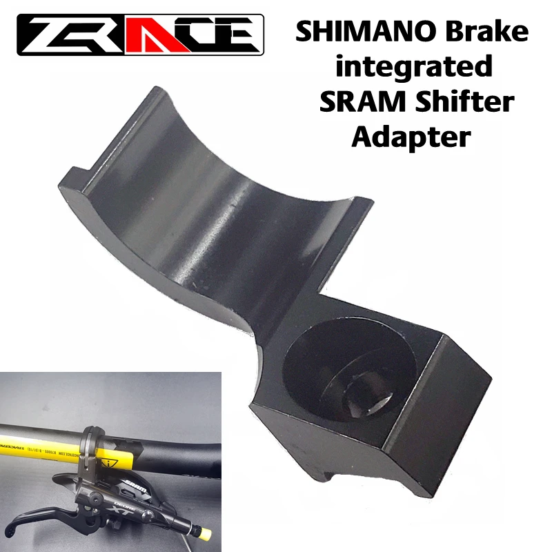

Añadir que ahora mismo con los SRAM G2 R llevo el mando de cambio GX unido a la abrazadera de freno y lo mismo con el pulsador de la tija con lo que necesitaría adaptadores.

También puedes montar los Xt, aunque poca diferencia hay con los slx la verdad.
El adaptador para Sram puedes tirar de Aliexpress
€ 2,83 70%de DESCUENTO | ZRACE-Adaptador de cambiador de SRAM 2 en 1, 2 en 1 dispositivo de frenos, con palanca de cambio de SRAM, freno SHIMANO, AL7075, 4,5g, XTR / XT / SLX / DEORE
