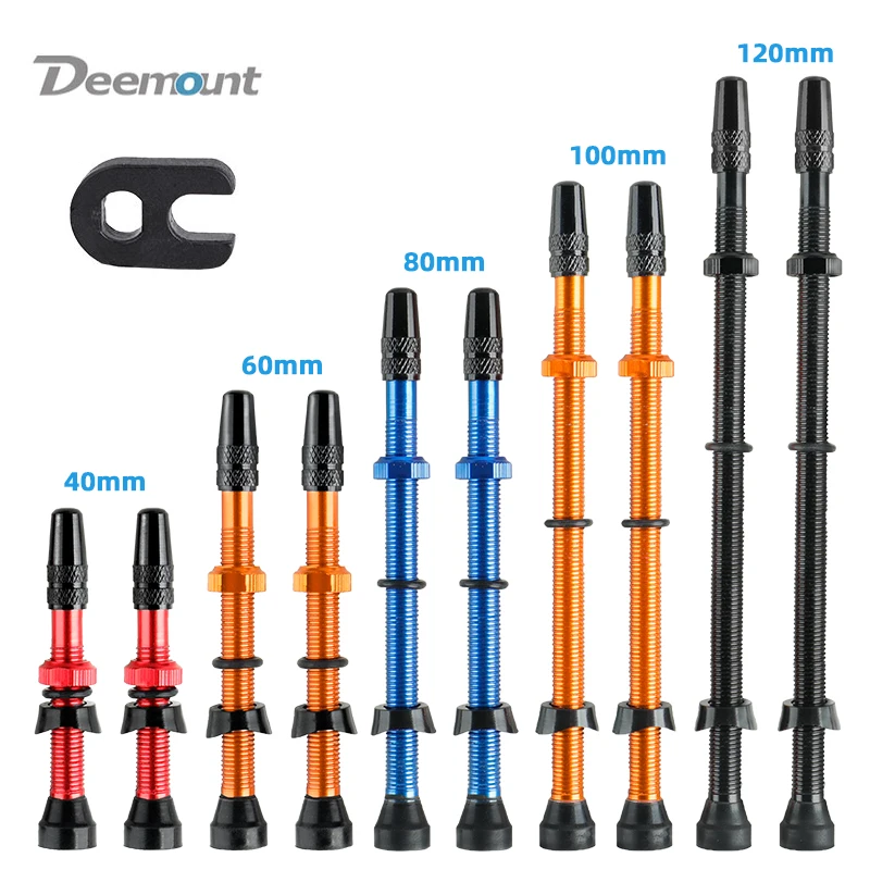

Yo compré de Aliexpress y sin problemas tras 6 meses de uso, compré varias para tener de recambio, aparte de obuses sueltos para cuándo dan guerra, pero hay que reconocer que las de aluminio son una mierda porque son muy débiles.
€ 3,19 30%de DESCUENTO | Deemount-vástago de latón o aleación para bicicleta, válvula de neumático sin cámara para bici de carretera, MTB, con tapa de válvula de aleación, 2 piezas, 40/60MM
Si te pierde aire y líquido por la válvula puedes ser que la cinta tenga alguna pequeña fuga.

Precisamente esas fueron las primeras que puse y siempre perdían algo. Revisaré el fondo de llanta porque es el que venia con la bici e igual está mal puesto.
