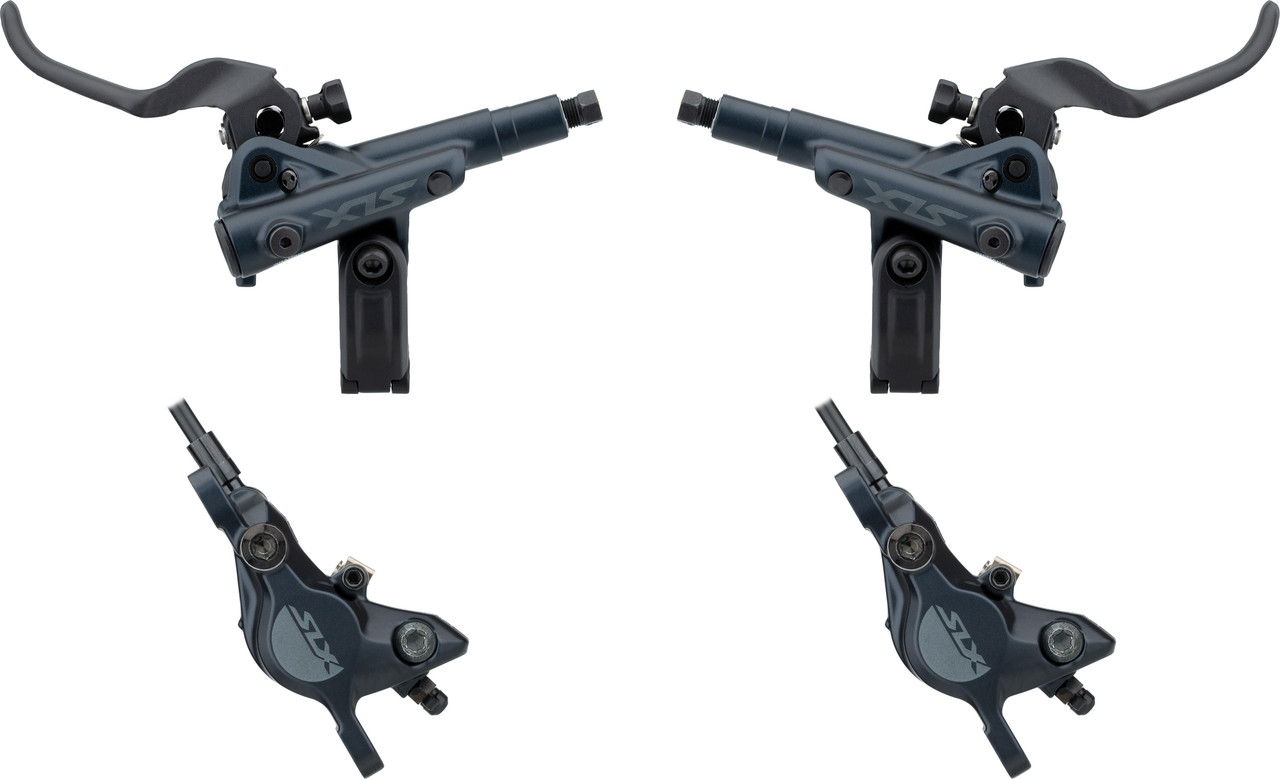

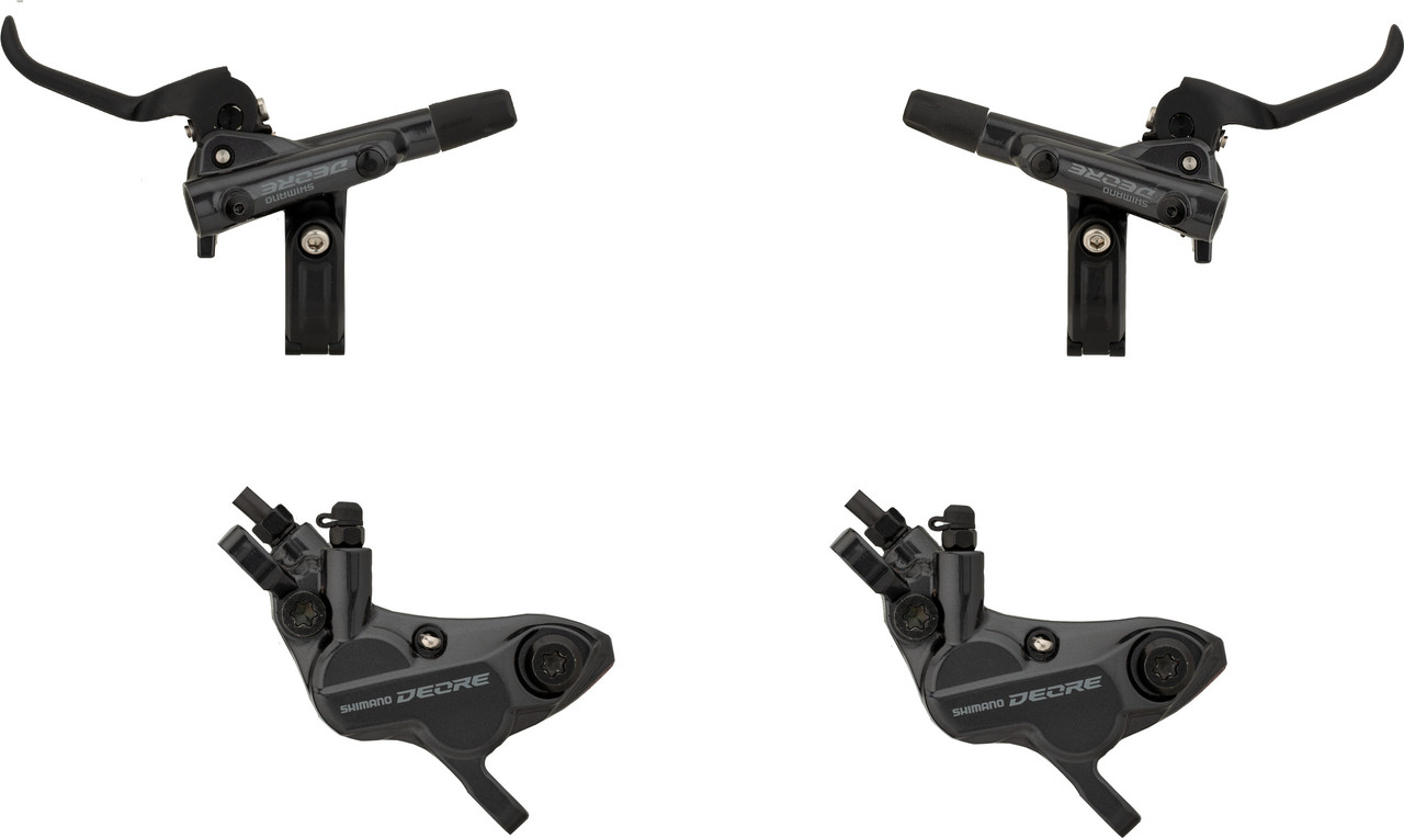

Soy una persona grande y peso cerca de los cien kilos. No soy de hacer el loco pero si necesito mejorar mis actuales tektro que vienen de serie con la Rockrider 450 y muy a menudo tengo que frenar muy de antemano.
Buscando me encuentro que el kit de la nueva gama Deore M6120 de 4 pistones cuesta muy parecido (en Bikeshop exactamente lo mismo) que los SLX M7100 de dos pistones.
¿Qué me recomendáis? ¿4 pistones gama más baja? o ¿dos pistones gama más alta?

No he probado los deore de 4 pistones, pero deben tener más potencia que los SLX de 2.
Si el uso que haces es XC o trail normal (rutas con pista, sendero y ALGUNA trialera) conlos SLX y disco de 180 delante irás bien. Pero si te gusta bajar fuerte puedes poner los de 4 pistones, supongo que te darán más potencia.
A ver si alguien que los haya probado los dos te ayuda un poco más.
De todas formas, el cambio a disco de 180mm delante yo lo haria en qualquiera de los dos casos.

+1 a lo que dice @Karreta
Ambos frenos mejorarán la frenada respecto a los que llevas ahora.
Seguramente el de 4 pistones, aún siendo de una gama inferior, frenen mejor que los de 2 pistones.
Todo dependerá del tipo de ciclismo que te guste practicar, pero no descartaría los slx m7000, que son algo más económicos.

Si pesas más de 80 kilos, yo pondría los de 4 pistones.
Probablemente haga eso...y disco de 180. Los frenos nunca sobran.
Es una decisión indecisa. Shimano (como muchas marcas en casi todo), va mezclando distintas prestaciones y tecnologías entre sus distintas gamas y series y eso hace dudar muchas veces a la hora de comprar. Desde mi ignorancia de amateur, la impresión que tengo sobre las distintas gamas medias/altas (deore, slx, xt y xtr), es que mejoran en peso, detalles estéticos o pequeños añadidos extras; pero mecánicamente y según veo en las review no son tan distintos.
Ahora con lo nuevo de Deore, que se habla muy bien de ellas por la relación prestaciones-precio, tenemos componentes que heredan prestaciones de las gamas más altas, pero a una cuarta parte de lo que cuesta XTR. Por supuesto que no será lo mismo, pero hay mucha diferencia de precio.

Este año por falta de piezas, hay bicis baratas que han montado pinzas de 4 pistones 😳, en cuanto estos empiecen a contar sus impresiones a conocidos, el día de mañana nadie querrá 2 pistones de nuevo.

Aquí uno que pesa casi 120kg. Detrás llevo shimano mt201, que son muy flojos.
Delante tenía el mismo y lo cambié por un xt m8000 de dos pistones y de paso puse un disco de 203mm.
Desde entonces bajo muuucho mas tranquilo y con potencia de frenado de sobra

Gracias por compartir. ¿Y el de atrás no has pensado en actualizarlo?
Hablando entre 2 o 4 pistones también cabe la pregunta de si un dos pistones con disco grande frena de forma semejante a un 4 pistones con disco pequeño. 🤔 Recordar que un disco más grande no solo tienen más capacidad de refrigeración si no que tiene un par de fuerza más alto al estar más alejado del núcleo.

En la RR llevo 160mm y shimano Mt200 frenar, frenan si vas de tranqui y pisteando, si vas rápido como nos gusta a la mayoría más te vale anticiparte y posicionarte bien.
Ahora, en la cannondale llevo sram guide de 4 pistones, pastillas cerámicas, disco de 203 delante y 180mm detrás...creo que no hay nada más que decir, otro jodido mundo y yo peso 75kg

Yo opino que unos buenos frenos de 2 pistones con discos de 180 o 203 deben ir muy bien

Hola, yo llevo en varias los m8120 XT de shimano 4 pistones y discos de 203 y van de maravilla. Es electrica y por eso los puse y tambien peso 90kg.
