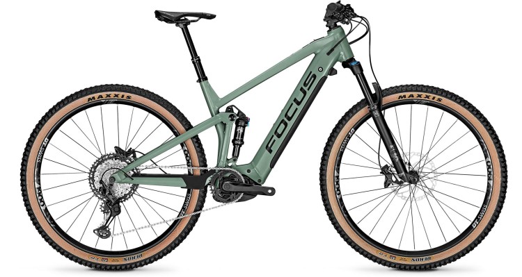

- Focus Jam2 6.7 --> 4.499€
* Focus Thron2 6.9 --> 4.899€
- Lapierre e-zesty AM 9.0 --> 6.000€
* Mérida eone forty 8.000 --> 6.700€
- Specialized Turbo Levo --> 6.199€ +-
- Cube stereo Hybrid 140 --> 4.499€

Hey! Bueno ahora hay muchos motores y muchas combinaciones, todas buenas y todas con defectos.
Te hablo en resumen de shimano y yamaha. Tengo steps 8000 y mi mujer el 6000, en el 8000 es de los motores que menos notaras que sea asistido, hace ruido (tempoco nada fuera de lo normal), es el más vendido, el que más repuestos hay y el más barato de mantener. Puedes editar los modos de ayuda hasta el punto que quieras y es un motor con muy pocas averías. Lo peor es la autonomía, pero claro esto va en función de tu vagancia, si vas en modo boost con un acumulado de 1000m en 40km te quedas tirado, si pedales y lo usas cuando tienes que usarlo puedes sacar 70-80-90km. En shimano tontos no son y sacaran una batería (en teoría ya tenía que estar en venta) con 650w la que da un 20% más de autonomía. En 6000 viene recortado, no tiene configuración posible, a la hora de pedalear es similar al 8000 y los consumos también, su modo boost no llega al 300% se queda en 200 con algo menos de par motor. Yamaha tuve el pwx, no es ni de lejos la sensación de pedaleo que da el shimano, no hace tanto ruido pero notas la asistencia desde el segundo 1, ir con el apagado no es tan sencillo como el shimano, la autonomía si es un poco mayor pero hablo de 5-10km. No mucho más.
Mi mecánico está loco con los brose nuevos con 750w y un par creo recordar de 110nm, han quitado una parte del motor como shilanl y permiten un pedaleo libre.
Yo tengo la merida, con el steps, son 23kg tal y como está. Es dura (mira que lleva golpes) muy manejable y bajadora, tuve Lapierre antes y no era nada parecido.
Llevando la asistencia el carbono para reducir peso no es tan necesario.
Y por lo de quedar sin batería, no debería preocuparte, todas tienen un modo "walk" para empujar cuando tienes que andar. Aún así desde el panel controlas los km restantes.
Mi consejo compres la que compres es preferible que venga con slx en vez de xt y que inviertas esa diferencia en una segunda batería, ahí si tendrás una autonomía brutal.
Sin ser la merida, me hubiese comprado la trurbolevo, estética y que es la eléctrica más vendida de todas. Las orbea nuevas tienen buena pinta pero después de probar la geometria me quedé con la merida. Lapierre mala no es pero para hacer algo de enduro no me convenció.
