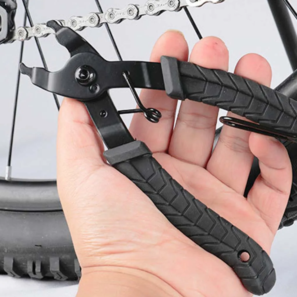

Para el eslabón rápido te puede servir una de estas, aunque la hay en versión más pequeña, por si la quieres llevar en las salidas, aunque hay que hacer más fuerza al tener menos palanca:
€ 2,05 36%de DESCUENTO | Bicicleta bicicleta cadena enlace rápido abrir cerrar herramienta Alicates para eslabón maestro bicicleta Botón de cadena mágica pinza de herramientas de eliminación
Para el medidor los hay que miden 0,75 y 1.0, y otros que miden 0,50 y 0,75. Yo prefiero este último, cuando entre el 0,50 ya estás alerta y cuando entre el 0,75 o un pelo antes, cambias cadena. Yo tengo este:
