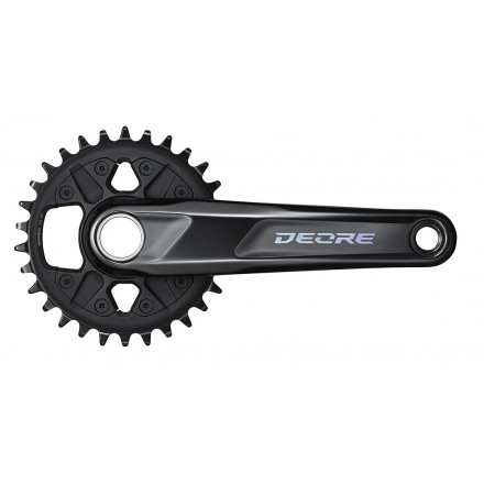

Juraría que Shimano si tiene bielas para no boost, si no me equivoco serían tipo estás, a ver si alguien confirma
Es justo lo que yo he dicho.
Son bielas para boost, con línea de cadena de 52mm (para 148 de eje trasero), pero Shimano dice que son "compatibles". Obviamente sirven, pero no llevan la línea de cadena idónea para 12s y eje de 142mm, que debería rondar los 47mm

Hay dos modelos de bielas las que son boost de bielas son las siglas 120 las que pone 100 son las que valen para cuadros antiguos aunque puedes llevar atrás 148 boost y las bielas son 6100, la longitud de bielas no boost o boost te la da la caja de pedalier, por qué puede ser eje pasante 142 pero llevar la caja de pedalier boost

Si quieres mantener Shimano, los que yo haría es coger las FC5100 y meterle arandelas de un par de mm, como tienes actualmente.
En este vídeo las lleva en un cuadro de 136mm
Si quieres tirar por Sram, puedes buscar una bielas GX o truvativ y meterle un plato de 6mm de offset (el plato se curva hacia el centro de la bici para bajar la línea de cadena). Necesitarás una cadena de Sram

En principio, este tiene línea de cadena 50, igual se adaptarían mejor.

Shimano, en xt por ejemplo, tiene las 8100, que son para una linea de cadena de 52mm compatibles para 142 y 148mm.
Las 8120 con linea de cadena de 55mm para 148mm y las 8130 con linea de cadena de 56,5mm para 157mm.
