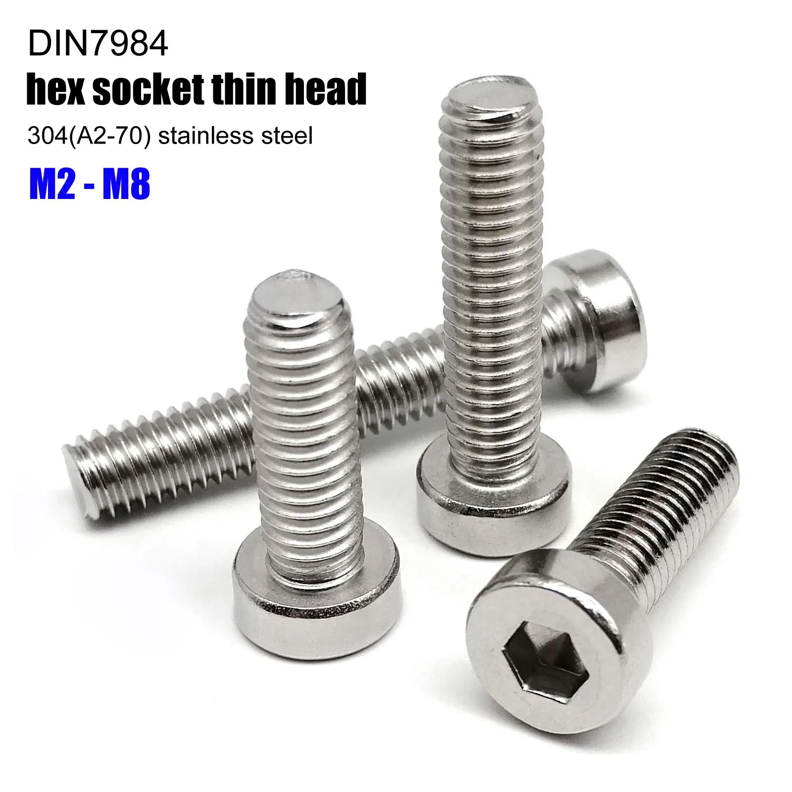

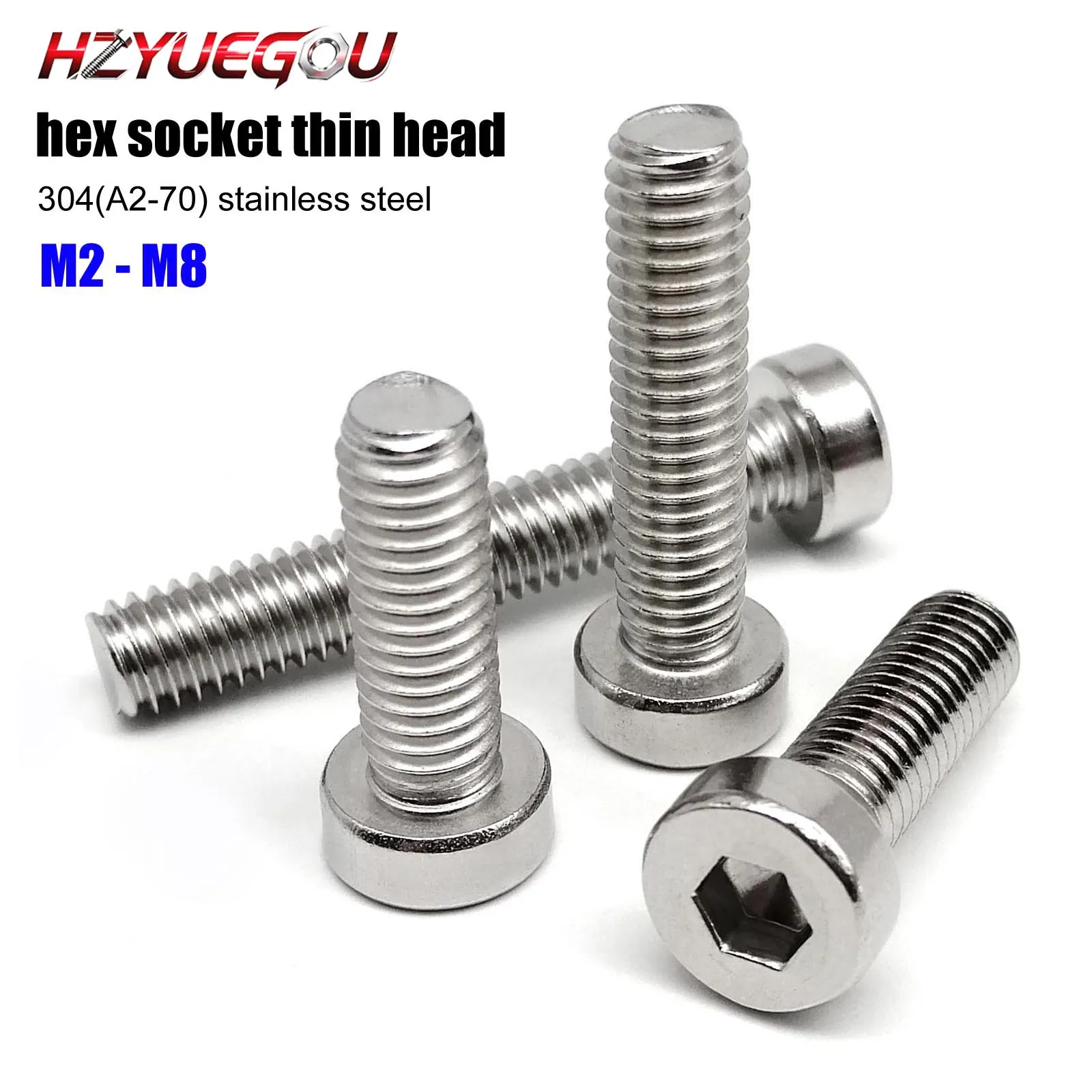

Se puede reducir algo el peso con tornillos de titanio o algo más económico con tornillos de cabeza corta.
M2 M2,5 M3 M4 M5 M6 M8 Länge 3–100 mm 304 A2 Edelstahl Innensechskant Innensechskant dünne niedrige kurze Profil Kopfschraube - AliExpress 13
Smarter Shopping, Better Living! Aliexpress.com
