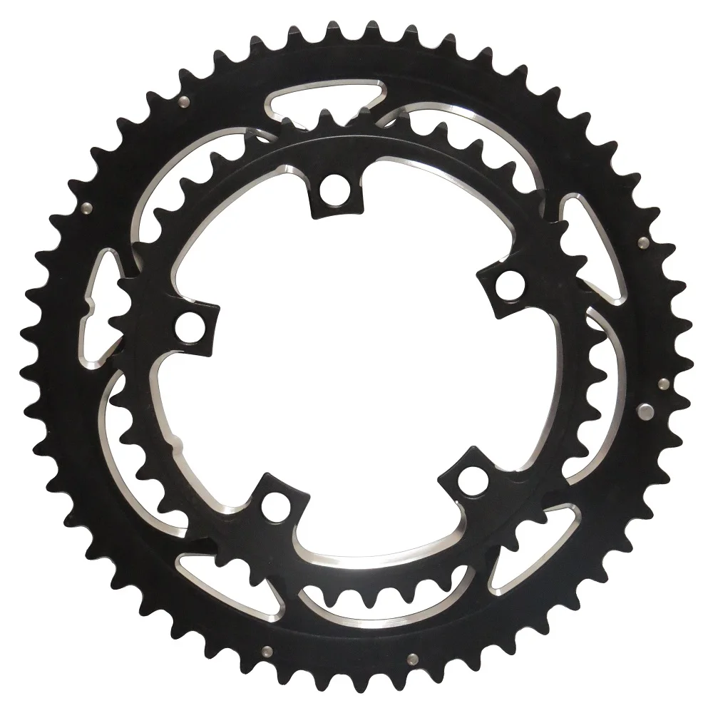

€ 9,50 40%de DESCUENTO | WUZEI-Volante de bicicleta de carretera de 8/9/10/11/12S, 23/25/28/30/32/34/36T, ruedas libres de 24/27/30S, piñón de Cassette de acero de todos los tamaños parte de bicicleta
€ 15,29 | Rueda de cadena plegable para bicicleta de carretera, cadena CNC para disco Dual, BCD 110, 56T, 53T, 52T, 50T, 48T, 46T, 44T, 39T, 38T, 36T, 34T
