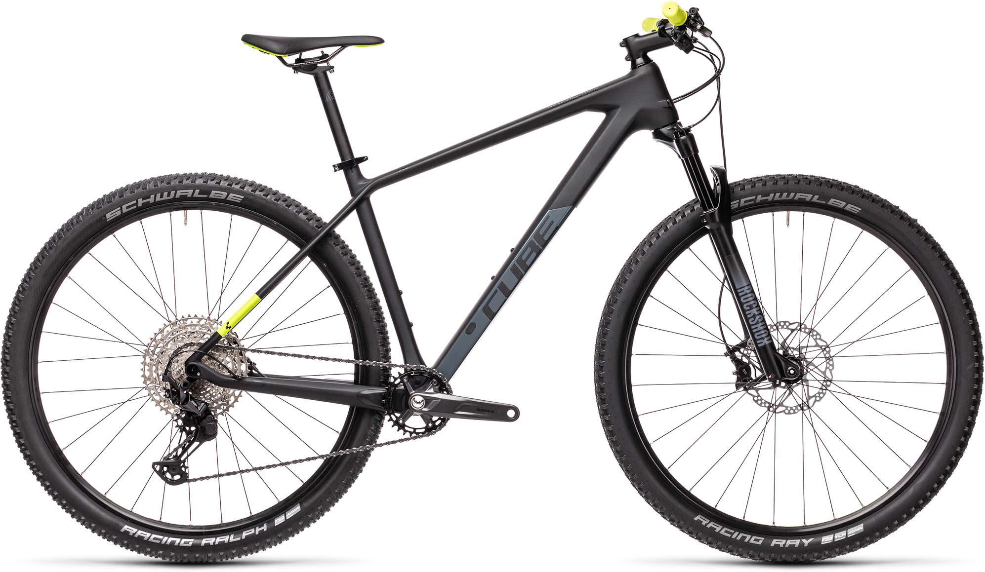

Si si. Yo la tuve. Pides la recogida en tienda y te la dan ajustada. Ademas creo que tienes un tiempo para probarla y poder devolverla. Las Cube tambien tienen buena calidad- precio
