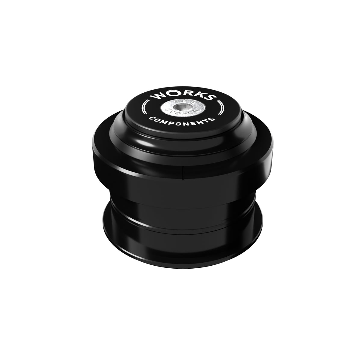

Me respondo a mi mismo, he preguntado a workshopcomponents y me han indicado que la buena es
1.5 Degree EC44-ZS44 Angle Headset - To Suit 1 1/8" Steerer Tube en 115mm de headtube
La de abajo debe ser externa para que el rodamiento pueda tomar la inclinación.
Dejo el link por si en el futuro alguien busca algo parecido;
